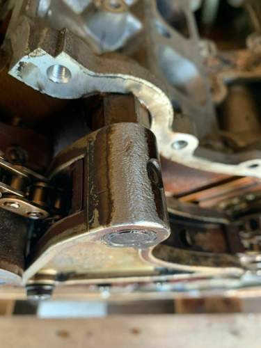

W12 Motorenkunde
Mal den Burschen aufs Hemd geschaut.
Hatte Pleullagerschaden, aber auf einem Zylinder war schon ein guter Fresser im Gange, auf allen Kolben gab es am Hemd derbe Kaltläufer, auf allen Pötten entsprechend auch Kaltläufer an den Zylinderwänden.
Was ihm zugestoßen ist? Da grübel ich schon einige Stunden nach.
Fest steht das der für einen W12 extrem vekokt ist,
Vermutlich gab es ein Ölproblem? Der Eigentümer hat den Wagen aber immer bestens gepflegt.
Fest steht: wenn ihm das Pleullager nicht den Gar ausgemacht hätte wäre es der Fresser gewesen.

Ich denke mal die Verkokungen haben sich gelöst und sind zwischen Kolben und Zylinderlaufbahn gekommen. Und so nahm das Elend seinen Lauf ....
Der Motorschaden war so oder so vorprogrammiert !
Gruß Matze
Zudem war eine Schraube von Kettenspanner abgerissen und dieser hat sich am Gehäusedeckel abgestützt.

5w-30 mag der w12 nicht ! Es ist bekannt, dass der w12 ziemlich warm bzw heiß wird und dadurch der öl film reißen kann beim 30er öl! Es wie bei meinem v10 bzw 🙂 nur 5w-50 hilft...
Ich mache alle 10tkm / 1 Jahr neues öl rein und mein Motor sieht offen gut aus! keine Ablagerungen und eine schöne "Farbe"
Und wegen dem verkoken einfach mal länger Ultimate 102 fahren! Auch wenn viele meine es hilft nicht usw. Blabla kann ich sagen es hilft 🙂
Ich habe im Januar alle meine 10 Injektoren im neu gemacht, und die sahen optisch aus wie neu! ( außer das sie halt mechanisch defekt waren ) Die Zylinder bzw kolbenboden und Zylinderkopf waren recht sauber und kaum verkokt.
Lg Mathias
5W30 ist die Sparmaßnahme von VW/Audi, wurde damals beim Lupo auch mal eben geändert ohne weiter drüber nachzudenken. Der Motor wurde mit 0W40 (LL-2) entwickelt und auch nur das gehört da rein, aber Öl ist und bleibt eben eine Glaubensfrage.
