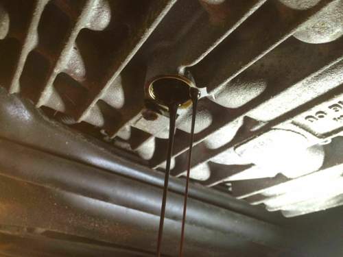

Sooo, den W12 hab ich langsam fertig 😁
Heute ging es an die Vorbeireitungen für die Einlagerung,
Trotz dessen das das Getriebe nagelneu ist lässt der Schaltkomfort meiner meinung nach irgendwie zu wünschen übrig, also muss der Bursche einen ATF service über sich ergehen lassen, also ATF runter, ist pissgelb wie erwartet, richt genauso wie atf frisch riechen soll, und war in der summe durchsetzt von lüftblässchen und dann doch recht dunkel.
Ob es am ATF liegt? dann muss wohl damals falsches eingefüllt worden sein? werden wir morgen sehen :-)
Weiter ging es mit dem Öl, das war komischerweise rot?!?! ich versteh das wirklich nicht, das öl war wie sehr dunkler rotwein gegen das licht, also nicht braun sondern wirklich rot. Habe ich noch nie gesehen sowas....
auf den Fotos wirkt es schwarz. Selstam, morgen kommt auch hier frisches rein, dann wird er mal ein wenig gefahren.
Danach wird der Benzindruckregler noch erenuert und dann habe ich fertig. 🙂
morgen geht es weiter :-)
mfg
Fehlende Langstrecke oder anders ausgedrückt, das Öl wird zu selten über lange Zeit Warm genug, damit es sich Regenerieren kann. Häufige Kurzstrecke und der Schaltkomfort nimmt rapide ab, auch wenn man das selbst nur sehr langsam bzw. verspätet bemerkt, wenn man den Wagen häufig bewegt.
Besser als nahezu unmerkbar wie im 4. und 5. Gang (manchmal schon ab dem 3.) werden die Schaltvorgänge nicht, dafür ist die Technik einfach zu Alt und nicht feinfühlig genug.
Farbe des Öls spielt keine Rolle 😉
So, ATF ist neu, schaltkomfort um welten besser zumindest subjektiv :-)
Das ist er garantiert auch objektiv, wie gesagt ich hab den Wechsel immer als sehr extrem empfunden, ne Weile Kurzstrecke und die Schaltvorgänge werden härter und ganz minimal länger, einen Tag Langstrecke am Stück und schon merkt man die Schaltvorgänge wieder kaum.
