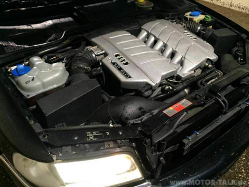

da mein A4 so ziemlich alles hat was man braucht aber kein "Bastelpotential" mehr hergibt bin ich seit heute und einer 3 Stündigen Zugfahrt und anschließender 5 Stündiger Rückfahrt im Besitz eines A8 W12.
-Zur Erklärung: Ich schraube leidenschaftlich gern und bringe Schrotthaufen wieder auf Vordermann.
Zielsetzung ist ist also klar ;-)
Nunja, es wurde ein W12, wäre ich bei Verstand und der Wagen nicht so unfassbar billig hätt ich es niemals gemacht!
Es war der Billigste der weitundbreit zu finden war, Pflegezustand Innenraum: fürs Alter und Laufleistung brauchbar, außen keine Ahnung, dreckig wie sau. Motor läuft antsändig, Ein Vorkat ist kaputt, Abs tut (wohl aufgrund eines defekten Luftmassenmesser) seinen Dienst nicht zuverlässig,Auf der Probefahrt nicht, nach einmaligen starken Bremsen bis an die Blockiergrenze plötzlich Doch die ganze Rückfahrt, grad wieder nicht..) könnte auch ein defektes Steuergerät sein (Kaputtes Bonding) Reifendruckkontrolle keine Funktion, Telematik natürlich, irgend nen pannemann hat die Vmax begrenzung rausgenommen (der Karren zieht bei 270 immernoch weiter) usw usw usw....
Alles sachen die man beheben kann, allerdings habe ich ein Problem: das Getriebe, jezt nicht losbrüllen, es ist das neue mit Schaltstellung S, es ist auch nicht richtig kaputt, schaltet butterweich, allerdings im untertourigen Bereich ruckelt es bei bestimmten gaspedalstellungen, vornehmlich beim dahingleiten im 70kmh Bereich, beim beschleunigen grummelt es abundzu stark als wenn es nicht runterschaltet.
Schalte ich auf Manuell und trete im 5. Gang das Pedal durch ist das Ruckeln weg, die drehzahl steigt auch nicht so das ich sagen würde das ne KUpplung durchrutscht oder abgebrannt ist, auch sonst keine Mätzchen.
Ich vermute es steht im ZUsmmenhang mit der fehlerhaften Lasterfassung /defektem LMM des Motorsteuerungsgerätes? im Fehlerspeicher des Getriebes steht:
Adresse 02: Getriebe Labeldatei: PCI\01L-927-156.lbl
Teilenummer: 4D0 927 156 EG
Bauteil: AG5 01L 6.0l RdW 1011
Codierung: 00001
Betriebsnr.: WSC 02313
VCID: 72ED91B13E09C88E927-515A
1 Fehler gefunden:
18265 - Lastsignal
P1857 - 35-00 - Fehlermeldung vom Motor-Steuerger‰t
Ich hoffe das das Ding Mechanisch in Ordnung ist...
Morgen kommen mehr Infos, bin jedenfalls überrascht das ich es die 500km nach hause geschafft hab...
mfg

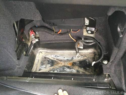

...die 110Ah kaufen und sich die nächsten Jahre keine Sorgen mehr drum machen müssen
Ich glaube, ihm geht es mehr um die Befestigung, als um die Kapazität.
Er braucht:
Halter: 4D0 803 377 (EUR 8,69.-)
Kantenschutz: 535 853 879 A (EUR 4,11.-)
Mutter: N 907 611 01 (EUR keine Ahnung)
Ich weiß, den Halter hat er ja auch drin (siehe Bild paar Seiten vorher) nur die Batterie ist von den Maßen minimal zu klein und so kann der nicht greifen, deswegen hab ich empfohlen einfach die 110Ah reinzupacken.

Den Halter hat er drin, nur die Batterie ist zu klein
Oh ja, jetzt seh ich das erst. Was ist da los? Ist die Batterie zu kurz oder wie?? Sind die nicht eigentlich genormt? Irgendwie sieht mir der Halter komisch aus. Ob wir da mal ein Bild in ausgebautem Zustand von sehen könnten? Könnte es denn sein, dass der in irgendeiner Form verbastelt wurde (aus welchem Grund auch immer)?

Batterie? ne nichts verbastelt, heute abend gibt es fotos, kann mir nicht vorstellen das die paar milimeter die meine batteruie kleiner ist einen so enomren unterschied machen... gut wäre ein vergleichsbild, im inet ist noichts zu finden, denke daher das bei mir was fehlt... Bild gibt es nacher.
deswegen ne neue batterie kaufen und meine nagelneue batterie vergammeln lassen? nee dann klemm ich da nen schönes brett hinter dann ist das ding auch fest. ;-)

keksfach. Hat sich geklärt, 110Ah sind genau 4 Cm breiter, werde gleich mir eine passende Holplatte anfertigen

getriebe schaltet besser aber wenn es heiß ist immernoch ruckeln. werde wohl zu zf nach dortmund müssen.. :-( hoffentlich besteht möglichkeit auf rettung..
nachlaufpumpe tuts wieder, ein paar mal draufkloppen und sie läuft wie neu :-)

Den FL A8 gab es mit zwei Batterie-Optionen: 450A/92Ah oder 520A/110Ah. Die W12 hatten eigentlich immer die grosse Batterie drin. Hauptsächlich deswegen, weil der 12-Ender mehr Leistung zum Starten braucht als der 8er. Grund dafür sind die höheren Massen, die bewegt werden wollen (und daraus resultierend natürlich dann auch die multiplikativ insgesamt höhere Kompression). Die höhere Kapazität ist eigentlich eher ein (durchaus angenehmer) Nebeneffekt.
Analog dazu gab es auch zwei unterschiedliche Batteriekästen. Ich habe noch in vager Erinnerung, dass auch die Abgasführung irgendwo eine Rolle gespielt hat (einseitige vs. beidseitige Führung). Ob das aber bei den 8ern war, kann ich nicht mehr sagen.

Am 13. August hab ich nen Termin bei ZF, spülung,ersetzen von kleinteilen und reinigung Schieberkasten pauschal 575Euro. Ob sichs lohnt oder ob mein Getriebe schrott ist wird sich zeigen, ist natürlich nen happiger preis.. wer das Weberli mal kontaktieren...
Meine Probleme sind aktuell: Hakeliges bzw ruckeliges Einlegen des 4 Gangen und Drehzahlschwankungen im 5. Gang im unteren Drehzahlbereich (ca 70 kmh). umso heißer es wird umso schlimmer... Aber merken oder durchrutschen tut nichts... ich vermute also das die Kupplungen alle noch ganz sind...

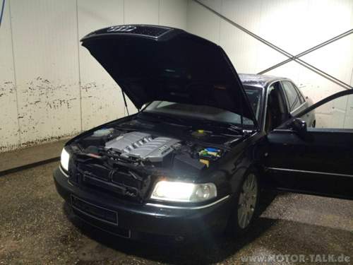

So.. Heute ist ein schöner neuer gebrauchter ölstandsgeber eingetroffen, das ding mit pinsel und industriereiniger blitzeblank gemacht, dann SSP nachgeschaut und siehe da, ölsensor bleibt nach langer standzeit trocken und ist von hinten zugänglich *megafreu* also keine Panscherei :-)
Grad nachm lehrgang eben zum auto hin, erst die ledersitze gereinigt und geölt usw, haben die wohl noch nie gemacht... :-( das extrem spröde leder des fahrersitzes war augenblicklich wieder babyarschglatt und megaweich :-) ein voller erfolg!
Dann haube auf, geschaut, tatsache ich kannd as anschlusskabel sehen, also schnell zum A4, schraubenzieher raus, luffikasten abgemacht , dann der schreck, es ist ein träger davor, ahne nichts schlimmes, quetsch meine hand durch, was ist das????? es ist ein Plastik U profil was den halben sensor verdeckt. und nu? im eingebauten Zustand kein rannkommen.. Die Front muss wohl weg :-( LMAA 😁 mal sehen wann der brusche drannkommt. Allerdings ist wenn der G266 Teperaturgeber defekt ist auch die Ölmessfunktion außer betrieb!
Also peinlich genau den Messtab beachten!
Die Messmethode ist wichtig, achte da sehr genau drauf! Wenn du beispielsweise bei kaltem Motor ohne das der eine Umdrehung gemacht hat morgens nachprüfst und auf Max auffüllst, sind das schnell mal ca. 1,5L die du ihn überfüllt hast, also Vorsicht walten lassen.
Wie ich schon sagte, zumindest die Stoßstange muss wohl runter, du hast noch Glück die Standheizung ist bei dir nicht im Weg von Unten.
