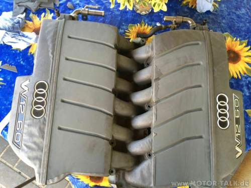

ansaugbrücke lakieren und entgammeln, hier hat er falscluft gezogen

krümmer sind lakiert ubd montiert, öldingensabscheider gereinigt, lmm erneuert gegen neue gebrauchte.
motor läuft jezt ab start butterweich ubd superzart. ob er auch so schaltet kann ich mangels kennzeichn momentan nicht klären. nächsten monat lasse ich ihn mal zu denke ich...

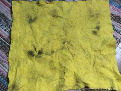

so der lappen war vorher sauber! was war es? scheinwerfer von innen komplett gerenigt, reflektor streuscheibe usw. licht ist jezt wesentlich besser!
