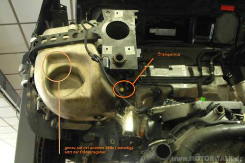

Reden wir jetzt vom Ölstandsgeber oder Öltempsensor?
Der Ölstandsgeber sitzt radseitig im externen Ölbehälter und spätestens wenn Stoßstange und die Verkleidung vom Radhaus weg sind, müsstest du ihn sogar schon sehen können, Schlossträger-Demontage ist also nicht nötig.
Was die Federn angeht, du hast im Serviceheft und in der Radmulde den Aufkleber mit den Abkürzungen der Auststattungsdetails, die Aufschlüsselung dieser 3-stelligen Angaben, kann in Elsa bei Audi eingesehen werden (unter der Fahrgestellnummer finden die das) und dort findet man dann auch den Typ des verbauten Fahrwerks.
Beispiel:
1BM - Federung/Dämpfung, Standart
So bekommst du raus welche Federn original verbaut wurden, welche gerade verbaut sind spielt doch eh keine Rolle mehr wenn eine schon kaputt ist.
da musst du dich vertun magnus, der temeratur ölstandsgeber G266 sizt definitiv von hinten drann, ist im SSP so zu sehen und bei meinem auch so, hab doch hoffentlich keine kartoffeln auf den augen ;-)
Nein das hast du nicht und ich hab ja auch geschrieben:
Wenn dein externer Ölbehälter also zufälligerweise nicht im Beifahrerfußraum sitzt dann sitz er
vor
dem Rad (in Fahrtrichtung betrachtet), also ist auch der Ölstandsgeber
radseitig
angebracht. Ich hab leider kein direktes Bild 😁
Audi-a8-d2-w12-externer-oelbehaelter
jezt hab ich kapiert was du meinst, ich dachte du meinst mit radseitig nach libks und bicht nach heck hin zeigend eingebaut. :-)
werd die tage nochmal den reifen rubternehmen und mir das ganze nochmal ansehen udn dann auchmal das sensorkabel für den bremsbelagverschleiß verfolgen. gehen die radhausschalen ohne abbrechende klippse usw raus?

So! Radhausschale rausgerissen, alles angeschaut, senor versucht zu entmehemn nöööö balken sitz im weg.
Reicht sich also ein mit Thermostat... Kacke :-)
