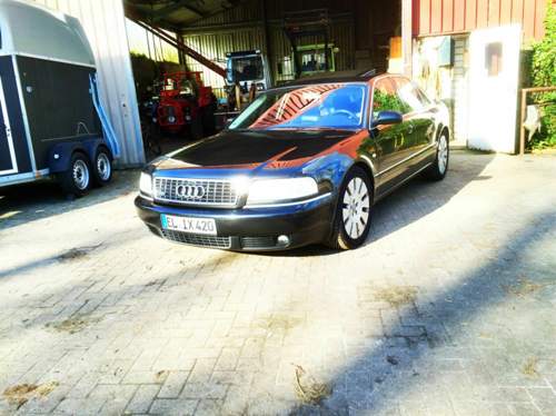

Here we go
Glückwunsch Felix, sieht echt prima aus! 🙂
Find ich auch! schade das ich die hellen Vavonaleisten nicht drauf lassen konnte, die waren echt richtig geil! das ist meine Traumfarbe! vielleicht sogar noch etwas helleres, aber das war perfekt!
Lässt sich ja noch besorgen, nur die Leiste mit dem W12-Zeichen könnte schwierig werden, dürfte verdammt selten sein

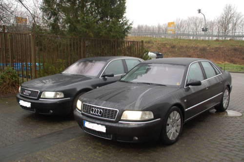

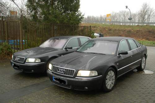

sagt mal, liegt der w12 vorne tiefer als de s8
Das ist kein s8, Magnus hat am w12 andere Kühlergrills davor, er hat das standartfahrwerk und ich hab ein super sportfahwerk von Audi :-)
