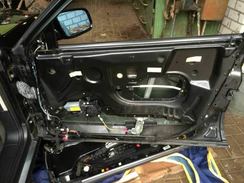

Das stand heute auf dem Plan:
Reparatur Türkontaktschalter
Befestigung der Türverkleidungen

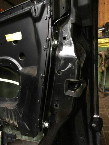

Also zuerst: Türverkleidungen: erstmal die griffschale rausreißen, anders kann man es nicht beschreiben, dann alle sichtbaren schrauben entfernen, Holoberteil ausbauen, dann die beiden 8er schrauben drunter rausnehmen. anschließend die zierleiste abnehmen, einfach ziehen, die drei kreuzschrauben ausbauen und noch eine schraube an der seite abnehmen.
Dann finger mit kraft unten zwischen tür und verkelidung und kräftig drann reißen, die klipse geben nach und ab ist der Kram :-) Man sollte sich vorher ne Kräftige Lage Türklipse kaufen, stück kostet 42ct, also fast nichts, pro tür sind es vone 9 hinten 7, zusammenbau in umgekehrter reihenfolge
nun der Türkontaktschalter, den repariere ich wie immer nach methode felix:
Wenn die verkeldiung schon ab ist geht es weiter,zuerst reißt man mal die geräuschdämmung ab. Rund um die tür sind 4 13er schrauben und einige keile, die lage der keile und schrauben/unterlegscheiben bitte genau an der tür ankratzen oder anmalen, dann alles fein lösen und die scheibe nach unten fahren, dan an den rehman faßen udn alles nach oben abheben, den rahmen hat man nun samt scheibe und motor usw in der hand und kann ihn schön zur seite legen, vorher bitte noch den seilzug der inneren türentriegelung ausklipsen, dort sind 2 kabelschellen, von hinten sitz noch ein dicker stecker am spiegel, dessen funktion mir momentan nichts so klar ist, er hat nämlich von innen auchnoch einen mit nem langen kabel, ist auch egal,der stöpselt sich von alleine aus beim rausziehen.
über dem türschloss sitz eine schöne weiße kunststoffverkelidung, die ist einfach nur reingeklemmt und lässt sich leicht entnehmen, nun hat man noch den türpin, der lässt sich einfach aus dem schloss raushebeln, bei dem gestänge des tüprfriffs muss man erst den weißen kunststoffdingens nach oeben klappen dann kann man ihn abziehen. nun ist das tprschloß ausbaubereit, 2 T30 schrauben rausdrehen und nach innen entnehmen.
Entweder neues schloss oder neue schalter oder methode felix:
Batterie, klitzekleinen bohrer (0,8mm) Kontakt 60/61,WD40, ne 55W Lampe, nitro + qtip und einen tropfen kunststoff 2K Kleber. Wenn man dem schloss was gutes tun will nimmt man sich noch ein schönes maschinenfett aus der sprühdose her
Zuerst bohre ich nen kleines Loch in den entsprechenden schalter von einer gut zugänglichen stelle, ein zweites möglichst weit entfernt, muss aber auch gut erreichbar sein, dann spühe ich Kontakt 60/61 rein bis es zum anderen loch wieder rauskommt, dies ist ein spezieller oxidlöser für relais und schalter, verdrägt jedoch kein wasser, nun erstmal oderntlich den schalter betätigen, in der zeit kann man schonmal die 55W lampe in reihe mit eine rbatterie anschließen und pin 2 und 3 des schalters in den stromkreis eben als schalter einsetzen, so lange betätigen bis die lampe zuverlßig angeht, nun hat sich im zusammenhang mit der entsheneden hitze und dem kontaktabbrand eine neue saubere kontaktstelle gebildet, allerdings ist das ganze weder wassergeschütz , noch ist es lange haltbar, also nun mit druckluft am besten den schalter ausblasen und hinterher mit WD40 fluten, das ist wasserverdrängend und sorgt dafür das die kontakte lange sauber bleiben. nun das gehäuse mit de qtip undnnitro von öl befreien und die beiden löcher mit dem 2K kleber verschließen. nun sind wir fertig, man kann dem schloß allerdings noch was gutes tun wenn es sowieso draußen ist:
Ich habe die druckdose oben abgebaut und das ganue schloss in nen eimer mit notroverdünung geworfen, dieß wäscht allen dreck raus, hinterh habe ich es mit dem sprühfett neu geschmiert und alles fein wieder hübsch gemacht. Einbau in umgekehrter reihenfolge, nicht vergessen den scheiß unterdruckschlauch anzuschließen, ich hatte die tür bereits wieder zussammen als ich es gemerkt hab. BEim Zusammenbau der tür auf die richtige postion der schrauben und keile achten, sonst pfeift es oder es ist nass im auto.
Beim einbau der geräuschdämmung habe ich alles mit panzerband fein verklebt, so ist es zugdichter udn das wasser läuft nichtmehr überalll hin...
Für den rest muss man keine Aquarelle malen, das bekomt jeder selber hin 😁

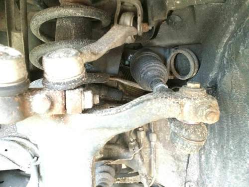

Zum einen das Immer schlimmer werdende massive schlagen an der linken vorderen Fahrzeufaufhängung beim überfahren von Aufpflasterungen, bodenunebenheiten usw.

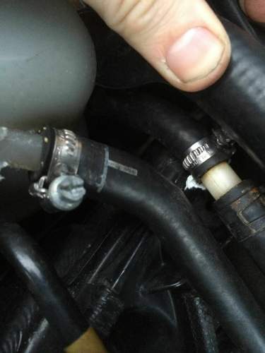

Zum anderen immerwieder auftretende Öllachen unterm Auto und entsprechend ekelhaftes Gestinke an Ampeln und nach längerer Standzeit massives Qualemn aus dem Rechten Motorraum.
Das Klappern: vom Vorbesitzer wurden alle oberen Querlenker bereits erneuert, diese haben zwar zweifelhafter qualität, das gummi und die Kugelköpfe gehen sehr stramm und sind in einem hervorragendem Zustand, die kann ich also ausschließen, Führungslenker und Traglenker sind noch orginal, die Kugelköpfe konnte ich jedoch nicht zum Spiel überreden, die Gummis sehen soweit man das in dem Minispalt beurteilen konnte, sehr gut aus, das war es also auch nicht. Der Linke Stoßdämpfer fängt grad das Ölen an, jedoch nur ganz leicht, und das schlägt dann aber ebenfalls nicht.Koppelstangen habe ich bereits das letze wochenede gegen gute getauscht, das Geräusch wurde deutlich weniger, jedoch ist es innerhalb der letzen Tage massiv mehr geworden, es blieben also 2 Möglichkeiten:
Entweder lößt sich die Verschrauben oben am Stoßdämpfer, jedoch hatte ich die mit aller Kraft nach Drehmoment angezogen, oder irgend was anderes ist lose oder kurz davor abzufallen, das wäre schlecht...
Also mit drehmomentschlüssel alle Schrauben nachgezogen die ich gefunden habe, und tatsächlich, die schrauben der Dormstrebe (3 x 13mm) verdächtig locker, jedoch konnte ich die DRehmomentwerdte nicht finden, also bis zu meiner Alu-Schmerzgrenze nachgezogen. Alle anderen Schruaben ware jedoch gut. Also Probefahrt und siehe da: klappern ist weg! Saugeil!
nächstes Probelm: Die letze selbstständige Ölung...
Bereits erkedigt hatte ich die Ventildeckeldichtungen, diese waren alle losgelaufen und mussten nur nachgezogen werden, seitdem ist der Motor dicht und der Boden trocken, jedoch wurde mir mehrfach zugetragen das es unter dem Fahrzeug bei regen gigantische Öllachen geben soll, die Straße wo er momentan steht, also vorm haus, ist alles trocken, jedoch stank es teilweise an Ampeln bestialisch nach Öl.
heute dann durch zufall die Entdeckung, rund um den Motor läuft eine dünne Kühlwasserleitung welche 2 Koppelstücke hat, eins genau oeben wo der Stoßdämpfer verschraubt ist, dort war es undicht und das Kühlwasser tropfte durch eine winzige Bohrung zur Entwässerung der verstrebungen direkt auf das Winkelstück an den Vorkats und lief dann resteweise weiter am Holm runter und tropfte auf den Boden. Kühlwasser im Regen sieht tatsächlich aus wie Öl! heute probiert :-) also stück vom schlauch abgeschnitten weiter drübergeschoben, neue Schelle und ab geht die Post erstmal ordentlich Feuer das der Wagen knackeheiß ist, geschaut: alles trocken - Klasse!

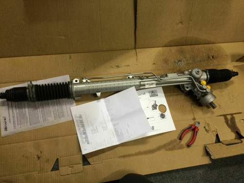

Ist grad gekommen :-)
Qualität fühlt sich gut an mal sehen wenns eingebaut ist :-)
Mfg
Hab das normale mit Servotronik ohne lenkungsdämpfer.
Ähmmm... ich will ja nicht fies sein... Aber das ist das Falsche!
Das auf dem Foto ist MIT Lenkungsdämpfer...
moin, ich weis, aber wenn kein Lenkungsdämpfer montiert ist ist das doch scheiß egal, das Befestigungsteil sitz ja am ende der Zahnstange zwischen Axialgelenk und Zahnstange, wenn nun kein Lenkungsdämpfer montiert ist ist es als wenn das nicht da wäre, macht es natürlich enorm schwierige das scheißding einzufädeln :-(

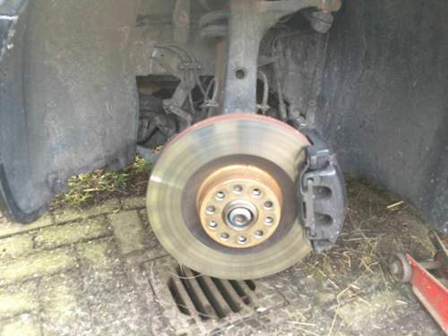

So lenkgetriebe hab ich gestern mal eben eingebaut, ist eigentlich ganz easy wenn man das richtige werkzeug hatl der reparaturleitfaden aus Elsawin kannst du in den Müll werfen, der stimmt hinte und vorne nicht!
Allerdings habe ich noch ein Problem, und zwar ist ist stand alles klasse, und beim fahren auch, bein bremsen jedoch gibt es an einer genau definierten Stelle beim nach rechts lenken einen Widerstand der wie ein Berg beschrieben werden kann, bin mir nicht ganz sicher ob ich nun beim zusammenbau das Kreuzgelenk geschrottet habe, denke aber eher nicht weil es ja nur beim bremsen ist, oder das wirklich komplett verstellte fahrwerk schuld ist. werd wohl mit dem Trailer zum Spureinstellen rollen müssen :-(
weiterhin nervt das getriebe run, seit gestern wird die Wandlerkupllung nichtmehr sand eigelgt, sondern rein geworfen an unpassender stelle, ruckt natürlich gut, hab heute den Schieberkasten zerlegt und nochmal gereinigt und die entsprechenden Kolben und ventile angesehen, hier war alles bestens, jedoch wr die ablasschraube nur etwa 4 Umdrehungend rinn und es hat öl gefeht, sowie waren alle schrauben am Schieberkasten nur etwas weniger als handfest angezogen im heißen zustand...... Kopf 5 mal auf den Tisch haut mit volldampf.... Morgen kaufe ich Öl, beim zerlegen sifft immer bestimmt 3 Liter raus die man nicht uffangen kann, vielleicht wechsel ich auch das ganze öl, es ist doch relativ dunkel wieder...
Ich hoffe das das die Probleme waren und nichts ersthaft kaputtt ist, habe nicht die große Lust motor und Getriebe rauszureißen, allerdings könnte man dann gleichzeitig den Auspuff schön hübsch machen
