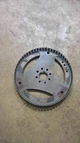

Da ist kein Zentrierstift dran. Das ist nur vorne bei der Riemenscheibe. Hinten ist das über einen Versatz der Befestigungslöcher gelöst. Das heisst, die haben nicht alle denselben Abstand zueinander. Somit kann die Scheibe nur in einer genau definierten Position montiert werden. Ein dezentrierter Einbau ist somit (ausser mit Brachialgewalt vielleicht) eigentlich auch nicht möglich. Ich werde die nochmal abmachen und ein paar Bilder machen.
Im Moment bin ich auch am ehesten bei der Idee, dass die mal "einen mitbekommen" hat. Oder der Motor darauf abgestellt oder sonstwie gestützt wurde. Würde mich bei der Geschichte dieses Threads jetzt auch nicht weiter wundern...
So eine Scheisse! Ich war so kurz davor... 🙁
Img-20191126-wa0004
Img-20191126-wa0003
So, nochmal das Video und die Bilder angesehen....
mir kommt es so vor, als würde der Zahnkranz eiern, der Lochrand jedoch eher nicht. Ist allerdings schwer im Video zu beurteilen.
Wüsste jetzt nicht, wie das passieren kann. Normal sein kann das eigentlich nicht.
Hängt der Wandler eigentlich nur an der Mitnehmerscheibe oder stützt der sich auch mittig irgendwie ab?
Ein Gedanke dazu...
War der Wandler absolut leer? Ansonsten kann eine Unwucht durch einen Rest Öl im Wandler schon seltsame Auswirkungen haben.
Auf dem Bild sieht es zwar so aus, als würde die Mitnehmerscheibe schlingern; die kann jedoch eine optischer Täuschung sein, weil der ganze Motor dann leicht schlingert, wenn eine Unwucht im Wandler ist.
Wie verhält sich die Scheibe ohne Wandler dran?
Edit:
Jetzt habe ich mir das Video bestimmt 20 mal auf großem Bildschirm angesehen... es IST eine optische Täuschung. Die Scheibe eiert nicht seitwärts, sondern vor und zurück (auf Laptop war das nicht zu erkennen).
Leg die Mittnehmescheibe auf eine ebene Unterlage. Wenn die Mitnehmerscheibe dann plan ist, montierst diese ohne Wandler und beobachtest ihr Verhalten. Ist auch das in Ordnung, war die Ursache eine Unwucht im Wandler und alles ist Ok.
Mit Pech ist die Mitnehmerscheibe krum, diese ist nicht ausgelegt für Kraftvektoren orthogonal zur Drehachse. Sie soll lediglich Drehkräfte in Ebene der Scheibe aufnehmen und weitergeben. Die entstehenden Hebelkräfte durch den Wandler sind da "ungünstig".
Ich habe das schon festgestellt, bevor der Wandler dran war. Den hab ich nur flott drangemacht, um zu sehen, ob der, wenn er montiert ist, die Scheibe vielleicht geradezieht. Tat er aber leider nicht. Ich hab ihn für das Video drangelassen und auch den Testdorn vorne mal noch reingesteckt, damit man das eiern auf dem Video besser erkennen kann.
Die Scheibe eiert also auch ohne was dran. Ich hoffe nur, dass es auch wirklich die Scheibe ist, und nicht die Kurbelwelle, an der sie befestigt ist. Das allerdings kann ich mir wirklich nur sehr schwer vorstellen.
Ich hab jetzt mal noch ne andere Scheibe besorgt. Sobald die da ist, werde ich erneut versuchen und dann berichten...
Kurbelwelle krum kann ich mir auch schwer vorstellen... dazu müsste diese schon einen sehr harten Schlag abbekommen haben. Liesse sich mit einer Messuhr feststellen.
Wenn ich das richtig gelesen hatte, war es eine neue Kurbelwelle, die auch direkt beim Instandsetzer vermessen wurde? Dann sollte die in Ordnung sein, wenn der Instandsetzer gut arbeitet. Wenn da was krumm ist am Flansch hätte er das gesehen.
Ist das die Mitnehmerscheibe von den Bildern im ersten Post? Wenn ja, wundert es mich nicht, wenn diese verzogen ist. Wer weiss schon, wie lange der Wandler da dran hing und ob es nicht doch einen Schlag da drauf gegeben hat. Der Spanngurt tut sein übriges. Oder jemand stellt sich einfach mal auf den Wandler... ist ja eine praktische Stufe...
Im Grund lässt man den Wandler nicht an der Scheibe...der ist zu schwer.
Achte beim Zusammenbau mit dem Getriebe darauf, dass der Wandler erst im Getriebe steckt und danach erst samt Getriebe an Motor/Scheibe befestigt wird. Ich habe einmal einen Spassvogel in der Selbsthilfewerkstatt gesehen, der das Getriebe auf den bereits montierten Wandler gesetzt hat und dann die Schrauben festzog... war ein teurer Spass: Der Wandler hat ihm die Ölpumpe im Getriebe zerdrückt. Die Geräuschkulisse war nicht schön... das arme Austauschgetriebe... und die Flüche des Selbermachers.

Das isses! Das wirds sein. Sehr gut, das hatte ich gar nicht mehr auf dem Schirm. Ich danke Dir! Jetzt kann ich auch wieder schlafen...
Freut mich, dass ich dir den Schlaf retten konnte ;-).
Berichte bitte, wenn die neue Mitnehmerscheibe da ist.
Sodele, neue Scheibe ist da und direkt eingebaut. Und - tadaaaaaaa...!
Sie läuft rund! ...!
Nu kann es also weiter gehen...🙂🙂🙂

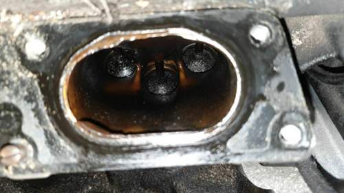

Bitte unbedingt Bilder von:
- Bereich der Einlassventile Ansaugbrückenseitig
- Zylinderbohrungen
- Kolben
- Ventilsitze
Gerne. Erinner mich dann nochmal dran
140.000 km LPG. Habe grad Ansaugbrücke revidiert und Ölrückhalteventile erneuert...
