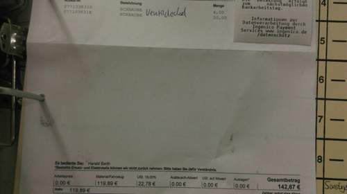

Heute mal die Schrauben für die Ventildeckel gekauft, da die Alten ja komplett vermurkst und teilweise sogar abgerissen waren.
Audi-Mitarbeiter müssen sehr reiche Menschen sein... 😰
Schrauben Ventildeckel
