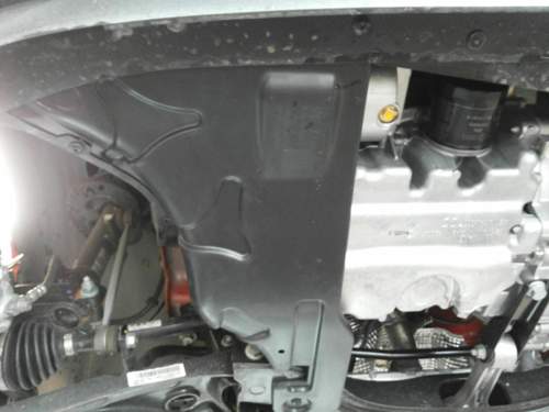

@Techniker93 schrieb am 4. März 2015 um 17:24:17 Uhr:
nicht mal den Spritzwasserschutz vom MJ2015 UP wurde verbaut
Wie sieht dessen aus und geht er hin ?
Ich versteh den Satz zwar grammatisch nicht ganz, aber es geht um das Teil:

@tottesy schrieb am 5. März 2015 um 07:43:07 Uhr:
Kann ich mir leider nicht ansehen, bin kein Mitglied 🙁
Habe die Bilder mal "vervielfältigt". 😉

Ich hatte es ursprünglich so verstanden, dass dieser Spritzschutz die Batterie schützen soll, aber die befindet sich doch auf der gegenüberliegenden Seite…
Dennoch, kann man den Spritzschutz nachrüsten, sind die entsprechenden Bohrungen, Gewinde, Halterungen auch bei den "alten" Modellen schon vorhanden?
Gruß,
tottesy
Ganz arg verkürzt stimmt das ja auch:
Der Rippenriemen wird vor Spritzwasser geschützt und rutscht deswegen nicht mehr durch. Dadurch läuft die Lichtmaschine voll mit und die Batterie wird richtig geladen. Das wiederum schont die Batterie, weil sie nicht so stark entladen wird.
Halterungen und Bohrung sind irgendwann angeblich ab MJ 2014 vorhanden.
Mist, meiner ist aus '13, sonst hätte ich es nachgerüstet.
Gruß,
tottesy
