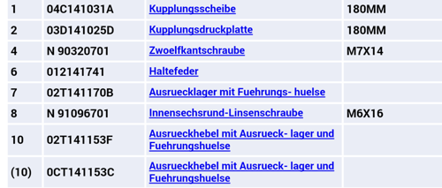

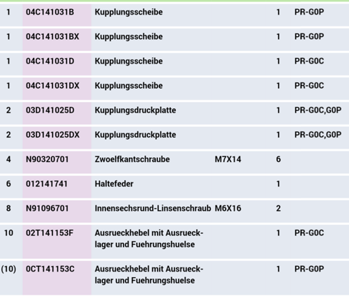

Habe schon lange mit dem Gedanken gespielt nach Ablauf der Garantie die Polo Kupplung einzubauen. Bis auf den Kupplungsgeber sehe ich keine Unterschiede. Beim UP MJ2015 wurde ja noch die alte eingebaut, der Polo schon mit der neuen. Zufällig heute einen 6c 1.0l über das Betriebsgelände gefahren, habe da kein Kupplungsklatschen hören können.( hatte erst 1000km gelaufen)

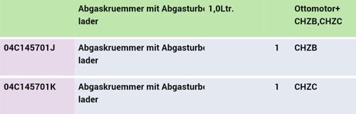

Den aufgeladenen Polo 6c 1.0l gefunden.
Nachtrag: die neue Scheibe ist größer, vielleicht deshalb keine Freigabe für ASG, Software Anpassung?
Screenshot-2014-11-20-22-36-48-01
Screenshot-2014-11-20-22-37-09-01
Screenshot-2014-11-21-20-34-59-01
Mit "Kupplungsgeber" meinst Du den Ausrückhebel?
Die Teileliste bezieht sich auf die neuen Teile bis auf den Ausrückheben (10)?
Kupplungsgeber am Pedal, Kupplungsnehmer am Getriebe. Wenn ich mich nicht irre. Berichte mich wenn es falsch ist.

Nachtrag: Nehmerzylinder hat sich nie geändert, Geber wurde 3/2013 geändert, gab es nicht welche die Knackgeräusche hatten?
