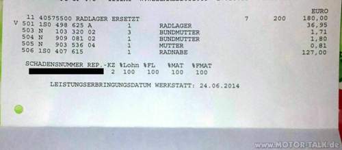

motorisierter Einkaufswagen ist nun beim Händler, Radlager wird geprüft und hoffentlch auch in Stand gesetzt.
Leihwagen ist auch ein Up im coolen dunkelstblau... nett...
Kupplung kappert auch wie bei meinem vor dem Kupplungsmitnehmerscheibentausch...
So gestern abend meinen UP wieder abgeholt.
Radlager und diverse Radaufhägungsteile getauscht.
genaue Auflistung bekomme ich noch zugeschickt.
Leihwagen gab es gnädiger Weise für umsonst.
Auto fährt wieder so wie es soll.
Kein weiteres Update oder so durchgeführt.
So Rechnung zur Ansicht bekommen: 350€ plus Mwst.
Radlager, Radnabe und paar Muttern getauscht
180€ Arbeitslohn
170€ Teile.

"das ist dann das 5.oder 6. Mal das der Kleine in der Werkstatt steht innerhalb von 1,5 Jahren bzw. 17tkm."
Die Radlageraktion musst Du doch nicht bezahlen!?
Von normalem Verschleiß kann hier doch keiner reden.
P.S.
Achso, nur zur "Ansicht"...
War die Nabe auch schon hin und nicht nur das Lager oder wurde eins von beiden nur sicherheitshalber getauscht?
Dass man das Lager neu macht, wenn die Nabe in ist, wäre klar. Umgekehrt sehe ich das nicht unbedingt als zwingend an (bzw. habe es selbst nie so gehalten).
Die Nabe war wohl auch schon hinüber, da ich ca. 3 Wochen auf die Reparatur warten musste, wegen zu hoher Auslastung der Werkstatt.
