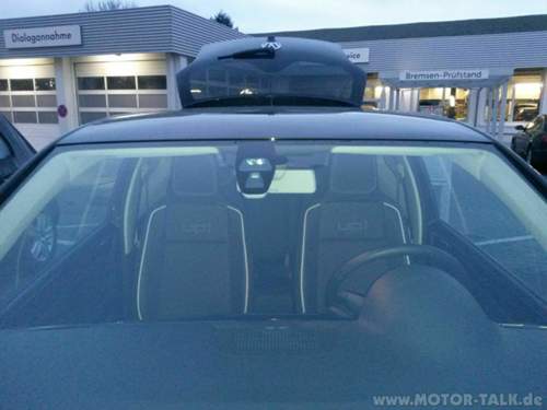

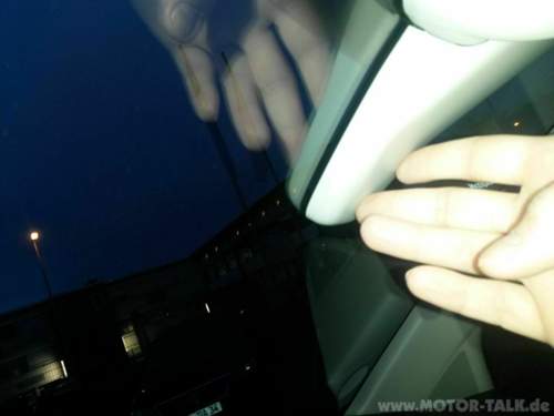

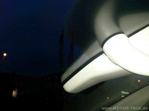

Leider habe ich auch einen kleinen Mangel festgestellt.
Bei holpriger Strecke und beim Hochdrehen des Motors auf >= 4000 U/Min. ist mir sporadisch aufgefallen, dass etwas aus der Richtung Handschuhfach/oberer Armaturenbrettbereich leise knistert und raschelt.
Nachdem ich das Handschuhfach leer geräumt hatte, weil ich die darin befindlichen Gegenstände in Verdacht hatte, stellte ich fest, dass die Blende der City-Notbremsfunktion an der Windschutzscheibe klapperte, da diese nicht bündig an der Windschutzscheibe anlag. Bei näherer Betrachtung sah ich auch, dass dort wohl etwas Kleber vergessen wurde, was einen Spalt zwischen Scheibe und Blende zur Folge hat und das Klappern/Knistern definitv verursacht.
Na gut, dann eben ab zum VW Bernhardt in Heidelberg. Dort mit dem Sachbearbeiter die Blende an anderen Ups verglichen und sofort festgestellt, dass ein Mangel an meinem Up! vorliegt. Der nette Sachbearbeiter hatte mit VW kommuniziert, dass die Blende evtl. angeklebt werden könnte und schon kam wenige Tage später eine Klebe-Kit von VW, was aber nichts gebracht hat, da der Kleber zum Befestigen der Blende nicht geeignet war (na toll!). Nach der misslungenen Klebeaktion meldete sich auch schon die City-Notbremsfunktion in der MFA mit langsamem permanenten Blinken, dass die Funktion aktuell außer Betrieb ist, was aber wenig später wieder behoben wurde (die Lasereinheit scheint doch recht empfindlich zu sein!). Nach langem Hin und Her wird nun die komplette Windschutzscheibe getauscht, da sich die Blende im Nachhinein wohl nicht anders befestigen lässt (ist eine Garantieleistung!).
Morgen bringe ich meinen BlackUp! zu VW und werde berichten, ob der Mangel erfolgreich beseitigt werden konnte.
Da VW auch gern mal pfuscht, werde ich im Anschluss per Gießkannentest in Erfahrung bringen, ob die neue Scheibe + Dichtung auch wirklich dicht hält.
Bilder werde ich ebenfalls ergänzen... ;)
Was lernen wir daraus: Wenn eure Scheibe wegen Steinschlägen, Rissen etc. ausgetauscht werden muss, wird's in Kombination mit der City-Notbremsfunktion richtig teuer, da auch die Lasereinheit der City-Notbremsfunktion in der Scheibe enthalten sein muss, um die Funktionalität wiederherzustellen! :(

Soso, bin ich doch kein Einzelfall.
Ich wollte mir schon einreden, dass ich evtl. zu penibel wäre..., aber Klappern/Knistern kann ich bei einem neuen Auto einfach nicht ertragen. ;)
@Needful:
Hat VW das Einbringen der neuen Frontscheibe sauber hinbekommen?
Ich hatte schonmal beim Lupo meiner Freundin die Frontscheibe bei Carglass wechseln lassen und hinterher hat die Scheibe auf Kopfsteinpflaster stets ein Spannungsknistern gehabt - Qualität sieht anders aus!!! Da die Scheibe sonst in Ordnung war, hatte sich Carglass geweigert, die Aktion zu korrigieren.
Und nein: Ich höre Musik im Auto und das nicht auf Flüsterniveau(!), aber dennoch nehme ich Knistern/Klappern sehr prägnant wahr.

Bei mir ist absolute Ruhe seit dem. Die Scheibe sitzt fest und auch die Abdeckung von Citynotbremssystem lässt sich kein Stück mehr bewegen und klappert/ Rasselt nicht mehr

Die Lasereinheit für das Citynotbremssystem ist eine separate Einheit. Wenn du die Verkleidung in der Scheibe abnimmst, dann fällt dir die Lasereinheit fast schon in die Hände. Die sitzt nur in der Plastikverkleidung und an einem Verbindungkabel. Ist also kein Bestandteil der Scheibe
Das ist korrekt, denn das Gleiche hat mir heute der Werkstattleiter erzaehlt.
Die Windschutzscheibe wird aus dem Grund getauscht, weil der Clip, der die Plastikblende von innen haelt, fester Bestandteil der Scheibe ist und in meinem Fall wohl fehlerhaft hergestellt wurde.
Im Anschluss kann die Lasereinheit einfach weiter verwendet werden. ;)
Zur naeheren Betrachtung habe ich noch ein paar Photos angehaengt. Ein entsprechendes Video lade ich heute abend hoch...
