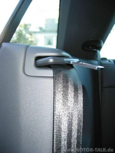

Eine Frage weiß auch nicht ob das schon jemand gefragt hat.
Was macht ihr mit euren Beifahrer Gurt ? Sobald jemand aussteigt klappt das Ding...
@donokito schrieb am 18. Februar 2016 um 21:33:53 Uhr:
Siehe FOTO:
Resize-id203903059-w1188-h1584
Euch ist schon aufgefallen daß ihr den Gurtstopper nach Gusto einstellen könnt?
Ja.
Ok hab es auch so gemacht .. War mir nicht sicher ob es so vorgesehen ist. Danke für das Bild !
