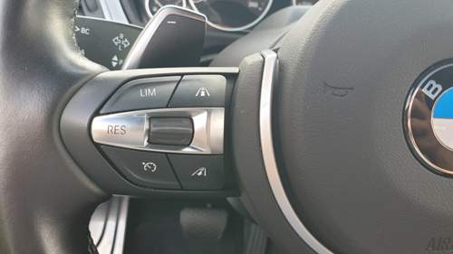

Gestern habe ich bei meinem F33 einen kleinen, aber sehr hilfreichen Umbau vorgenommen.
Es nervte mich schon lange - nicht nur beim F33, sondern auch schon beim Vorgänger - dass der Fahrerlebnisschalter während des Fahrens so schlecht zu bedienen ist. Das muss auch mal schnell umzuschalten sein, wenn sich der Straßenverlauf und insbesondere der -Zustand ändert (meiner hat das adaptive Fahrwerk). Ich hab da schon aus Versehen DTC ausgeschaltet oder den RFK Knopf erwischt.
Nun ist das Geschichte. Die Fahrmodi schalte ich jetzt mit Tasten am Lenkrad. Und zwar dort, wo sonst der Abstand beim ACC (hat meiner nicht, da waren also Blindtasten) einzustellen ist.
Ein Amerikaner hat ein Set konstruiert, das das ermöglicht.
https://mnlasercutting.com/shop/p/bmw-f3x-functional-m12-buttons-kit
Er bietet leider nur M Modus Tasten in rot und blau an, was mir nun gar nicht gefällt. An originale M1/M2 Tasten in schwarz ist gebraucht nicht ranzukommen - einen ganzen MuFu Block für einen M3/M4 neu zu kaufen (rd. 250 Euro), um dort die Tasten auszubauen, war mir zu teuer.
Aber schwarze Tasten sollten es sein.
Ich hatte Glück und bekam von einem Freund, der bei BMW arbeitet, eine defekte MuFu Schaltereinheit von einem Fahrzeug mit ACC geschenkt, so dass ich jetzt diese Tasten verwendet habe. Sollte ich noch an originale M1/M2 Tasten kommen, tausche ich die vielleicht nochmal aus.
Der Umbau hat etwa eine Stunde gedauert und mit Zoll und Gebühren etwa 160 Euro gekostet.
Das sieht echt spannend aus, ich glaube das besorge ich mir demnächst auch 🙂
Wäre cool, aber ist nicht. Ich habe ACC... Sonst würde ich das gerne machen, denn die Bedienung des Schalters ist bei schnellerer Fahrt tatsächlich eine Zumutung.
Kann man den ACC Abstand auch via I-Drive regeln? Dann könntest du die Tasten ja ändern und ACC dennoch nutzen.
@Heizölheizer schrieb am 24. Juli 2022 um 11:22:03 Uhr:
Soweit ich weiß nein. Und den Abstand im ACC regele ich sogar wesentlich öfter als das Fahrwerk.
Naja, man kann nicht alles haben. Und auf ACC will ich nicht verzichten.

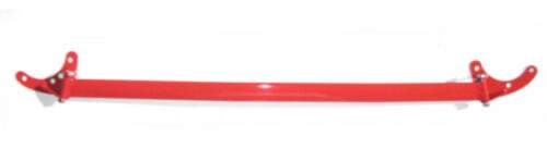

Habe mir die Domstrebe von Wiechers gekauft und habe dazu eine Frage.
Weiss jemand mit wie viel Nm die Schrauben festgezogen werden? F33 428i Bj. 2014
Lg
M8 = 30 Nm   Drehwinkel 90 °
M10 = 56 Nm   Drehwinkel 90 °
So zumindest die normalen Angaben für das Stützlager.
