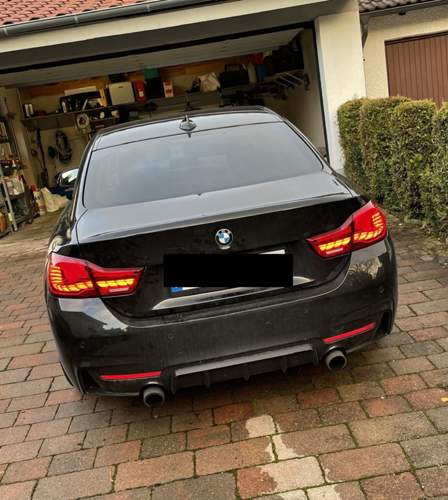

Servus, da ich jetzt schon seit Jahren aus diesem Forum Informationen beziehe, dachte ich mir, es ist an der Zeit auch etwas beizutragen.
Ich habe seit November einen BMW 435i. Die ersten Umbauten begannen schon 1 Stunde nach kauf 🙂.
Hier ein mal die Modifikationen in zeitlicher Reihenfolge aufgelistet.
V-Land GTS Style Rückleuchten
Diverse Codierungen mit Bimmercode (Einstiegshilfe, AngelEyes Helligkeit, Kofferaumknopf am Schlüssel deaktiviert)
DO88 Chargepipe von 55Parts
MHD Stage 1 360PS/540NM
Umbau auf Original Performance Scheibe & Beläge hinten
Wechsel auf Motul 300V Competition 5W40
Umbau Downpipe
MHD Stage 2+ 430PS/630NM

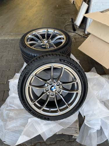

BMW M513 9x18 ET29 rundum - VA:235/40/18 HA:265/35/18 Michelin Pilot Sport 5
Habe noch einen CSL Ladeluftkühler und Stahlfelx Bremsleitungen da, diese werden demnächst noch verbaut.
Da meine Kupplung an warmen Tagen 30Grad+ rutscht, wird diese in näherer Zeit auch noch auf die 550i Kupplung gewechselt.
Für den Trackday im Oktober sind noch Bremskühlung von Speed Engineering geplant sowie Endless Me22 an der VA und passen dazu die Endless Bremsflüssigkeit.
Gruß,
Marc

BMW M513

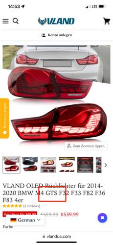

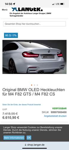

Hat sich eigentlich schon jemand die VLAND GTS Rückleuchten selber ins Cabrio eingebaut? Hab da etwas Respekt vor wegen dem verlegen der Kabel in die Heckklappe. Beim F32 ist es es ziemlich einfach, da sich die Heckklappe nicht in alle Richtungen bewegt.
GTS? Du meinst diese OLED Klone, oder? Ist nicht so schlimm, man kann im Grunde recht bequem dem bereits verlegten Strang folgen und arbeitet mit ein paar Kabelstrapsen mehr, ein wenig fummelig ist das Durchführen der Verbindung von innen nach außen.
@Dang3r schrieb am 17. Juli 2022 um 14:50:33 Uhr:
Ja GTS
@Basti435i schrieb am 17. Juli 2022 um 14:1:09 Uhr:
Weiß jmd wie das beim VFL funktioniert? Muss das codiert werden, braucht man dazu einen komplett neuen Kabelbaum oder gibt es einen Adapter für die vorhandenen Kabel?
