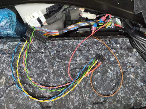

Gut, die Box ist verbaut, ich lag mit einer Stunde sehr gut im Schätzen und da war sogar noch n Plausch mim Nachbarn drin 😁
Funktioniert sehr gut, so wollte ichs haben, der Einbau ist echt simpel und die Anleitung mustergültig, genau so muss das sein. Programmierung auf meine gewünschte Kombi mach ich noch, leider fings mitten in der finalen Testphase an zu regnen.
Nein, man muss den Knopf nicht festhalten, ist nur exemplarisch 😉
An dieser Stelle sei gesagt, dass es hier tatsächlich kein DIY geben wird, da die Anleitung perfekt gemacht ist und das daher nur eine Kopie wäre - auf Kosten des Erstellers und sowas mach ich nicht.

Hallo Dang3r,
auf den Bildern sehe ich nur zwei "Piratenklemmen", der Rest besteht aus vorkonfektionierten Steckern, so dass keine weiteren Anschlußarbeiten durchgeführt werden müssen - richtig?
Desweiteren würde mich der Funktionsablauf beim Öffnen des Dachs interessieren. In Youtube hatte ich Beiträge so verstanden, dass beim Öffnen und Schliessen des Dachs, alle Fenster komplett herunterfahren. Auf dem Bild sieht es aber so aus, dass diese nur halb herunterfahren, was sich wohl auch nicht ändern läasst, bzw. notwendig ist. Fahren die Fenster danach automoatisch wieder hoch oder verbleiben sie in der halb geöffneten Position?
Groetjes, R.M.
Der Kabelsatz ist vorkonfektioniert, das stimmt und es werden in der Tat nur 2x die Kabel mit einem Schmarotzer abgegriffen. In diesem Fall ist das konkret die Stromversorgung des Moduls.
Nichts desto trotz müssen aus dem bestehenden Verdeckmodulstecker diverse Kabel mit Schuh sauber ausgepinnt werden und danach in einem ebenfalls beiliegendem Steckeradapter verbunden und umgesteckt werden.
In die freien Plätze werden wiederum neue Kabel eingepinnt, was in Summe echt keine Raketenwissenschaft ist, aber ich verstehe jeden, dem das trotzdem zu heikel ist.
Zu den Funktionen über FOB Key:
- Default eingestellt ist für die Fenster 2x drücken AUF: Alle Fenster fahren komplett runter
- Default eingestellt ist für die Fenster 2x drücken ZU: Alle Fenster fahren komplett hoch
- Default eingestellt ist für Dach & Fenster 3x drücken AUF: Fenster fahren halb runter, Dach öffnet sich und die Fenster fahren wieder hoch
- Default eingestellt ist für Dach & Fenster 4x drücken AUF: Fenster fahren ganz runter, Dach öffnet sich und die Fenster bleiben unten
Funktionen mit Konsolenschalter:
- Default eingestellt ist für Dach & Fenster 2secs ziehen und loslassen: Fenster fahren halb runter, Dach öffnet sich und die Fenster fahren wieder hoch
- Default eingestellt ist für Dach & Fenster 1x drücken zu, 2x kurz ziehen: Fenster fahren ganz runter und bleiben unten, Dach öffnet sich
Das ist die Kurzfassung, eine ausführliche Beschreibung aller möglichen Kombis steht auf der HP des Herstellers.
Default Speed für öffnen/schließen ist übrigens 40km/h und dabei werde ich es auch lassen. Maximal möglich ist 60, das halte ich aber schon für etwas gewagt.
