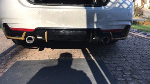

ich fahre einen 435i F33 Baujahr 11/14 Modellejahr 2015 und wollte einen anderen ESD im M4 Look und ein dazu passender Diffusor anbauen.
Jetzt hab ich darauf geachtet, dass der Diffusor auch mit dem neuen ESD abgestimmt und passend ist.
Der Diffusor kam schon vor 4 Wochen und der ESD heute.
Jetzt wollte ich schon mal vorab der Diffusor anbauen, damit ich für nächste Woche einen Termin in der Werkstatt zur ummontieren des ESD nehmen kann.
Als ich den original Diffusor ab hatte und den neuen probehalber dran machte kamen bei mir einige Fragen auf!!
Wieso ist von dem Unterbau links und recht wo eigentlich die zweiten Rohre raus kommen sollen noch so viel zu sehen und wie soll dann der M4 Look ESD da drunter passen. Bilder im Anhang.
Kann mir da jemand helfen??
Hab ich da ein Denkfehler oder hab ich eine anderes Heck an meinem 435i.
Ich verstehe es gerade nicht mehr.
Der Umbau auf 4Rohr Anlage ist fertig.
Hier ist nun das Ergebnis

Danke für die schnelle Antwort und das du dich unter das Auto gelegt hast.
Ich hab dem beiden eine Kopie der Zulassung mit dem Hinweis US Import zukommen lassen und niemand der Zulieferer hat gesagt das die an diesen Ausführungen nicht ran passen.
War eben auch noch in einer BMW Schrauberwerkstatt,
die haben den Schlüssel ausgelesen und mir eigentlich gesagt, dass es weder von dem original ESD noch der Heckschürze einen Unterschied zwischen einem US Modell und den Euro Modellen gäbe. Wäre laut Ersatzteilkatalog Dir selben Dinge verbaut.
Die erste Vermutung von dem Meister war auch wegen US Modell das eine verstärkter Heckunterbau verbaut wäre.
Ich habe dann mit dem Zulieferer des Diffusor telefoniert, der mir sagte , das wäre normal. Heutzutage müsse man am original immer etwas ändern/anpassen damit die Tuningteile montiert werden können.
Ich versuche mir jetzt mal nen Termin bei Car Solutions zu nehmen, die machen sehr oft Umbauten von AGA mal sehn was er zu mir sagt.

Ja hast ja recht.
Wie gesagt ich nehm mir nen Termin bei einem der sich damit auskennt. Als ich den original Diffusor ja abmontiert hatte und den andere ran machen wollte hab ich auch schon gedacht, das der original an diesen Stellen überhaupt nicht befestigt ist und man das Teil und das Hitzeschutzblech eben abflext.
Wenn ich denn nicht noch geschrieben hätte das ich ein US Import habe und auch beiden die Zulassung gesendet hätte wäre ja ich selbst dran schuld.
Ist halt ärgerlich.
Na ja die Anlage kam je erst heute und wurde noch nicht bezahlt. Wenn es sich rausstellen sollte, das es nicht funktioniert muss er ja zumindest die Anlage zurück nehmen. Weil Geld bekommt er dann definitiv nicht.

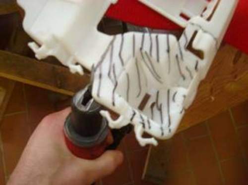

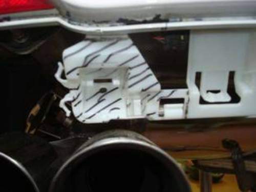

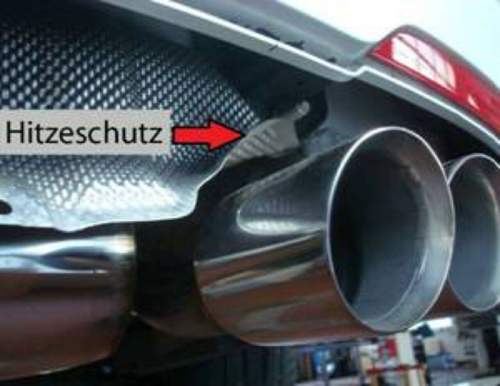

Ihr habt das ja im wesentlichen schon selbst rausgekriegt. Die weiße Plastikkappe in der Mitte enthält ua eine Antenne, jede Menge Kabel und ein Steuergerät, auf keinen Fall sollte man da unbedacht mit der Säge oder schlimmeren beigehen.
Wie gesagt, Dein Diffusor paßt nicht zu einem F32/33, weil die Ausschnitte für die Rohre viel zu eng bei einander liegen und damit genau im Weg der weißen Plastikkappe.
Ich hab mal n büschen gestöbert und die Bilder hochgeladen, die die Position am besten zeigen und auch die Lage und Position der Endrohre. Meine Endkappen haben insgesamt wesentlich mehr Durchmesser als andere ESD-Bauten und daher war der Zukauf eines Diffusors unumgänglich.
Normal beträgt die Weite der Ausschnitte so 2x 86mm und da bekommt man die meisten Nachbauanlagen bequem unter. Namhafte Hersteller wie Supersprint oder Akra bauen die so, daß man am original Diffusor das Plastik ein wenig weiter wegknipsen muß, das Original aber als solches erhalten kann.
Bei Bastuck ging das wegen den Endtüten nicht.
Wie man auf dem einen Bild sieht, liegen die Endrohre unten auf dem weißen Plastikteil auf, das soll eigentlich auch nicht sein, war aber baulich nicht anders möglich, der TÜV hats nicht beanstandet. Man kann aber einen Gummipuffer drunter packen, dann klappert und scheppert nix, wenn die Halterungen mal bei einer Bodenwelle oä. etwas nachgeben 😉
Nochmal: Ein US-BMW steht außerhalb jeglicher für EU homologierten Zusatzanbauteile, das umfaßt Felgen, Spoiler, Auspuff, usw. Bekamst Du für Deine Teile eine ABE mit, ist die wertlos, weil ohne Einzelabnahme keine Betriebserlaubnis für das Auto besteht.

Wenn man jetzt aber mal die Lage der äußern Rohre mit der Lage der original Rohre vergleicht ist das doch richt von den Aussparungen meines Difussor. Denn dort wo die jeweils zweiten Rohre hin sollten liegen sie bei dem Blauen ja auch. Ansonsten müsste man ja noch weiter nach außen mit den Aussparungen und das würde ja auch nicht funktionieren.
+3
Wenn ich mir die Bilder von Dang3r so ansehe, dann sieht man bei den innenliegenden Rohren das weiße Kunststoffgedöns auch noch leicht.
Die Frage ist jetzt, hat er dort auch nachgearbeitet, also Teile des Kunststoffes entfernt, oder nicht?
Das es einfach so gepasst hat kann ich mir ehrlich gesagt nicht vorstellen, da die Position der inneneren Rohre ziemlich ähnlich ist.
Um nicht zu sagen identisch.
