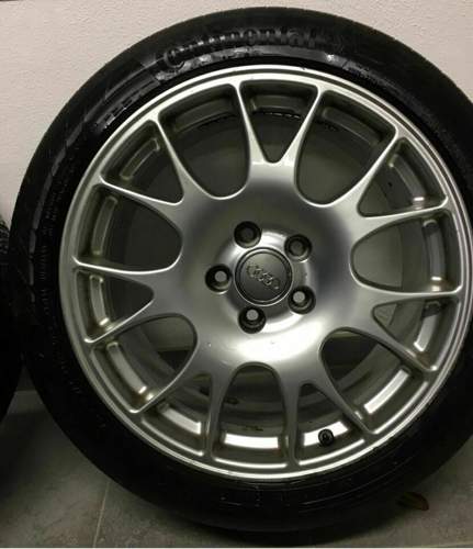

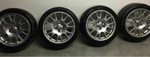

Die Felgen sollten doch passen.
Original BBS CH028 Alufelgen 18 Zoll
8Jx18 H2
ET 43
Lochkreis 5x112 Innenlochkreis 57,1
Haben laut Verkäufer keinerlei Bordsteinschäden. Finde die passen gut auf den B6 Cabrio. Kann ich die 245 R18 Y XL Reifen fahren. Das sollte doch passen?
1
-59
-59
Nein die Reifen passen nicht.
@Fatjoe 1 schrieb am 14. Februar 2020 um 11:56:04 Uhr:
Felgen passen aber? Brauche 235/40 R18 Reifen oder? Kann ja dann neue montieren lassen.
