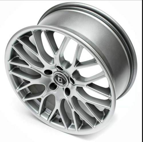

Danke für den Tipp, jetzt habe ich es auch gesehen. Wollte 350 Euro haben. Sollen sauber ohne Höhenschlag laufen. Da die aber doch verkratzt sind kaufe ich die natürlich nicht.
Habe es aber jetzt aufgegeben nach Gebrauchten Felgen zu suchen da findet man immer was. Hole mir jetzt doch Neue aus dem Zubehör im klassischen Kreuzspeichen Design.
Die heißt Diewe Impatto 8x18 ET45 5x112 Argento Silber ist mir ABE für den Audi muss aber eingetragen werden. Liegt preislich auch noch im Rahmen mache da dann Michelin Pilot Sport 225/40 R18 92Y drauf. Habe mich auch bewusst gegen 19 Zoll entschieden, sieht zwar am besten aus, bietet mir aber zu wenig Komfort und ist preislich auch teurer.

Gefallen mir gut. Gibts die Mittenzentrierung auch in 57,1 mm?

Laut Gutachten ja. Mir gefällt bei diesen Felgen besonders die konkave Form nach innen. Hatte schon mal so ein Rad von BBS
Hast Du auch mal einen Händler-Link? Habe jetzt bestimmt drei Stichproben bei verschiedenen Händlern gezogen, alle Angebote waren leider stets 66,6 mm.

Also mein Händler vor Ort meinte auch das die 66,6 hat und man Zentrierringe nehmen muss, ist für mich aber kein Problem. Die Felge in 18 Zoll kostet bei meinem Reifenhändler vor 130 Euro, dass ist genau der gleiche Preis wie im Net.

Ist wahrscheinlich auch üblich, weil 57,1 ein ausgestorbenes Maß ist. Dafür wird vermutlich keiner mehr produzieren.
Aber: Zentrieringe sind ein wahrer Quell für Unwuchten. Versuche Dir richtig gute zu beschaffen. Wenn es welche aus Metall und auch welche aus Kunststoff gibt, dann wäre Metall meine erste Wahl.

Ich hatte bei den BBS welche aus Kunststoff, hatte da aber keine Probleme mit Unwuchten. Metall ist natürlich besser die mache ich mir dann drauf.
