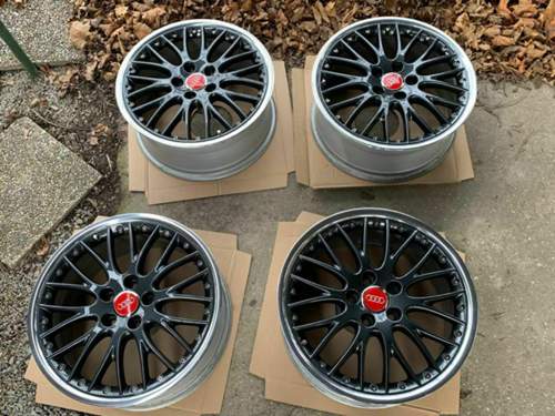

Hab da auch grad was gefunden evtl ist das ja was für jemanden hier der hat wohl wieviel sätze verschiedener audi felgen
Gerade bei #eBayKleinanzeigen gefunden. Wie findest du das?
https://www.ebay-kleinanzeigen.de/.../1288161925-223-8758?...

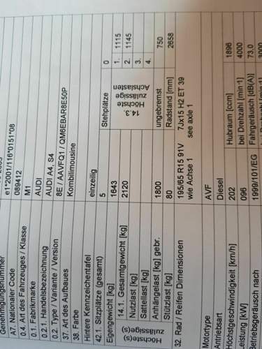

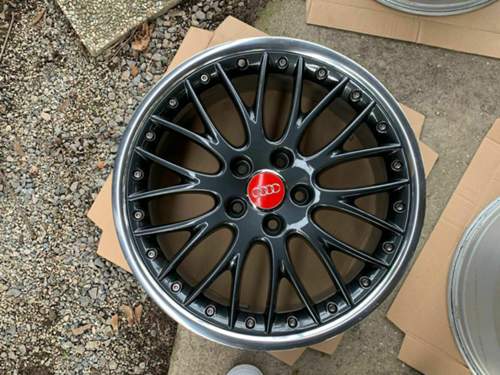

Hallo Liebe Forumsgemeinde.
Könnte BBS RS 866 Felgen in 7,5j x 18 ET 54 zu einem Halbwegs vernünftigen Preis haben.
Wie ist das mit der Traglast der Felgen, bzw. vom Fahrzeug?
Passt das bei meinem 1.9 tdi Quattro überhaupt?
Welche Angaben Stimmen jetzt bei mir zwecks Achslasten?
Hab irgendwie keinen Plan von
Img-20200130-wa0002
Img-20200130-wa0003
20200130
Die Felgen haben eine Traglast von 600 Kg
Das sind dann 1200kg pro achse
Auf deinen papieren steht höchste zulässige achslast
1115 bzw 1145 kg
