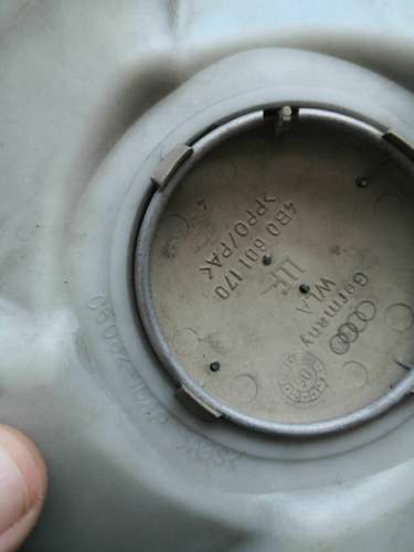

Was meint ihr den wo ich so ein felgendeckel finden kann bin mit meinem Latein am Ende
Auf der Felge muss eine Teilenummer (original Audi) oder eine KBA Nummer stehen.
Wo hast du die Felgen her?
Also googlen....
Irgend ne nummer müssen die ja haben.
Eine der Felgen wird doch wohl was haben?
Muss ja
Die Felgen waren schon drauf auf dem Auto wo ich es gekauft hatte
Hast du mal ein Rad abgemacht und auf der Innenseite geschaut?
Entweder steht dort auf einer Speiche etwas, oder dort, wo die Felge befestigt ist.
Normal sollte auch auf dem Deckel selbst eine Teilenummer stehen - wenn er original von Audi ist.

Das steht bei mir auf dem Deckel komme immer noch nicht weiter
Das in der Mitte ist die Nabenkappe. Die ist original von Audi (Teilenummer 4B0 601 170). Aber die ist nur ein Teil des Deckels. Mir scheint dieser ist nicht original von Audi.
Wenn du ein Rad ab hast, fotografiere doch bitte mal die Felge von innen.
