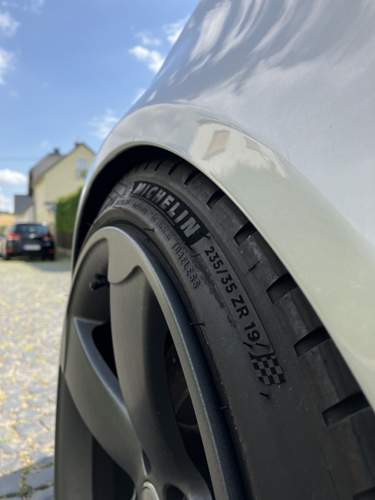

@Tilman123 schrieb am 12. Juli 2024 um 09:38:26 Uhr:
Moin.
Vielleicht ist es von Interesse für den ein oder anderen hier.
Heute zwei neue Reifen montiert. 235/35/19 91Y XL.
Felgenmaß 9x19. Die Alten waren Michelin Pilot Sport 4, die Neuen Michelin Pilot Sport 4 S.
Der S hat einen ganzen cm mehr Lauffläche! Soviel zum Thema Reifengröße und reale Größe 🙂.

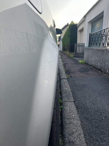

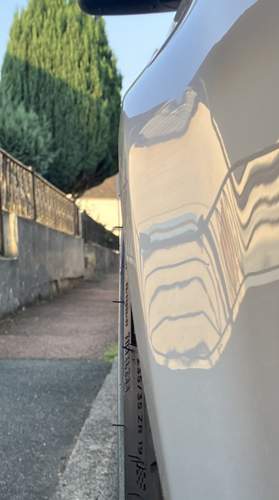

Kotis sind an der VA leicht bearbeitet. Etwas gezogen und Innenkante leicht hoch gedrückt. Aber nur so das der Innenkotflügel noch passt (erwärmt und etwas breiter gezogen). Der Reifen braucht guten Stretch! Bilder mach ich die Tage

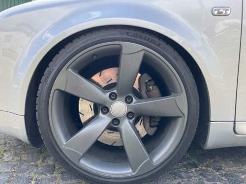

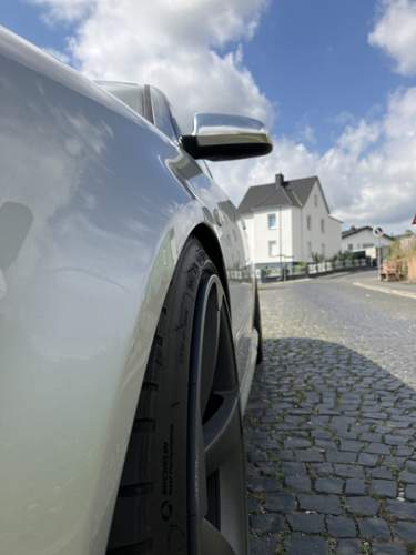

Moin. Hier die Bilder. Die HA ist ja eher unproblematisch…also nur welche von der VA.
….Das Objektiv verzerrt alles etwas. Die Felge ist ein paar Mm weiter drinnen wie der Kotflügel.
Also das hinten ne 9j et 28 so passt hätte ich nicht gedacht und vorne schaut echt aus als würde die Felge rausstehen.
Ich hatte auf meinem B7 8,5x19 ET35 mit 235er Reifen. Da hat sich schon beim Verschränkungstest die Radhausschalte hinten leicht an den Reifen angelegt. War aber so gering, dass der TÜV-Prüfe das gebilligt hat. Zumal beim Fahrtest - extrem flott im Kreis mit plötzlichem Bremsmanöver - keine Schleifgeräusche zu hören waren. Die 9x19 ET28 können nur durch extremen Stretch des Reifens funktionieren, durchaus möglich. Ob einem das gefällt, dass der 235er Reifen viel zu schmal für die 9er Felge wirkt, muss man selber wissen. Auf dem Bild sieht es aus, als ob das komplette Felgenhorn 5mm über den Reifen hinaus steht. Mir gefällt sowas nicht.
Da wird es auch sehr auf den Prüfer ankommen, ob er das durchgehen lässt. Das metallene Felgenhorn stellt m.E. eine viel größere Gefahr für andere dar, als ein Gummireifen. Und das Felgenhorn steht auf dem Bild schon deutlich heraus.
Moin.
Es ist ein B6. Da steht kein Felgenhorn weiter raus wie der Kotflügel. Das liegt an der optischen Verzerrung/Krümmung des Fotos durch das Objektiv der Handykamera.
Man kann auch 245/30/19 fahren. Abrollumfang wäre noch in der Toleranz. Dann geht aber nicht ganz so tief. Beim S4 ist das raus wegen der Traglast der Reifen. Muss 35er Querschnitt!
Und ja, es braucht einen „willigen“ Prüfer bei der Einzelabnahme.
