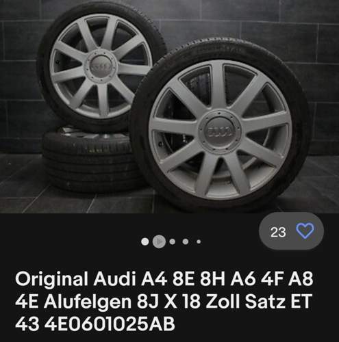

Hallo Freunde, wollte auf die felgen auf dem Bild 225 40 18 statt 235 40 18 draufziehen. Laut COC Papieren nicht möglich. Möchte aber die Reifen gerne fahren.. was kann man da tun?
LG
Einzelabnahme
Ich habe Reifen Felgen Kombinationen gesehen wo 225er statt 235er montiert waren. Ob die alle Eingetragen waren wage ich mal zu bezweifeln. Gleiches gilt für die 17" da gehören eigentlich auch 235 45er Reifen drauf. Selbst diese habe ich sehr oft mit 225er gesehen.
Fahren kannst du die ohne Probleme aber wenn du 100% legal unterwegs sein willst müssen die natürlich in den Papieren geändert werden weil Audi diese Felgen mit 235er Gummis freigegeben hat. Da kommst du an einer Einzelabnahme nicht dran vorbei.
Genau darum geht's mir eigentlich.. will legal unterwegs sein. Keine Lust auf Politik vom der Polizei.
Kosten einzelabnahmen immer gleich?
Nein TÜV Rheinland ist teurer wie alle anderen. So war es zumindestens nach meinem Wissen. 50-70€ in der Regel aber kann auch 120€ werden je nach Aufwand. Nur die Reifen Abnahme dürfte aber nicht soviel kosten.

Kommt auf die Felge an. Hatte an meinem A4B6 225/17 drauf, weil die Felge für genau diesen Schluffen eine ABE hatte. Diese ABE ist dann natürlich zwingend mitzuführen um potenziellem Ärger aus dem Weg zu gehen. Und der übliche Hinweis: die Papier-Beilage kann ein (Teile)Gutachten sein, was von einem Sachverständigen abzunehmen und einzutragen ist oder eben eine ABE - die ist einfach nur mitzuführen.
Das Gutachten für die 225er sollte jeder TÜV vorliegen haben. Einfach mal fragen. Eintragung ist jedenfalls kein Problem. Sehr viele fahren die 225er, weil sie sich a) etwas mehr ziehen und weil sie b) günstiger sind.
