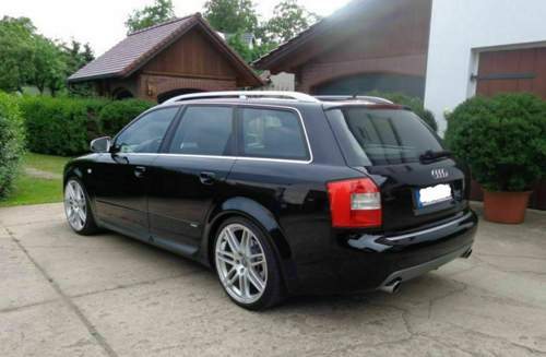

kann mir jemand sagen, ob die folgenden Felgen + Reifen für einen Audi S4 Avant B6 zulässig sind ?
7,5x18 ET54
Audi Teilenr.: 8P0 601 025 BA / BC
225/40 18 88V
Alles was zulässig und ohne Eintragung gefahren werden darf, steht in deinen COC-Papieren.
Die hier genannten Felgen müssen auf jeden Fall abgenommen und eingetragen werden, allerdings wird die 88er Traglast für den S4 nicht ausreichen.
Hallo Männer, ich möchte meinem B7 Cabrio Baujahr 2008 die wundervollen S-Line Felgen mit den 7 Doppelspeichen mit der Dimension 8,5x19 ET43 verpassen UND das auch noch amtlich absegnen lassen. Wer hat Erfahrung mit genau dieser Dimension und hat das auch noch bei der (oberösterreichischen) Landesregierung durchgebracht. Eine ABE such ich auch noch. Danke für eure Beiträge
[Von Motor-Talk aus dem Thema 'Audi S-Line Felgen 8,5x19 ET43 auf B7 Cabrio - Eintrag in Österreich' überführt.]
Die Dimension passt auf dem B7. Sofern die Tragfähigkeit stimmt, kann das ohne Probelme eingetragen werden. Gutachten findest du für die meisten Felgen auf original-felgen.com. Thema wird in den großen Reifen- und Felgenthread verschoben.

Welche Reifengröße willst du fahren? Ich hatte die gleiche Felge (von Werk für einen A6) mit 235/35/19 auf einem S4 B6. Auf der HA noch 10er Platten pro Seite.
Hatte für den TÜV eine Reifenfreigabe von Michelin für mein KFZ. Dazu ein Vergleichsgutachten für die Felge (von Zukauffelgen mit gleicher Dimension) und eine Traglastbescheinigung von Audi.
Ich hatte die mal in 9x19 ET52 vom TT oben, sogar mit paar mm Spurplatten. Passt auch super. Reifen 235/35

Hallo ich habe einen Audi A4 3.2 FSI B7 Quattro Automatik.
Ich könnte folgende Felgen mit Reifen kaufen .
Schmidt XS5 schwarz glänzend Felge vorne 8,5x19 ET45 und hinten 9x19 ET40 - Bereifung wäre 225 x35 ZR 19 vorne und hinten.
Der Audi ist ein s-Line mit Hersteller Fahrwerk was auch bleiben soll. Muss ich da hinten Spurplatten nehmen ?
Vorne geht es wohl aus da die auch bei anderen Felgen gelistet sind . Mir geht es eigentlich um hinten.
Welche Papiere zum eintragen brauche ich vom Felgenhersteller Schmidt und kann ich das ausdrucken ?

Thema wird in den großen Reifen- und Felgenthread verschoben. Dort findest du auch Informationen zu möglichen Spurplattenbreiten. Ich denke, da müssen nicht unbedingt noch Plätzen drunter. Du musst dich schlau machen, ob es überhaupt empfohlen wird, beim quattro eine solche Kombination zu fahren, weil die Reifen hinten sich mehr ziehen als vorne und dann ein Unterschied im Abrollumfang entsteht, der für den permanenten Allradantrieb auf Dauer ungesund sein könnte.
Zur Eintragung bräuchtest du im Prinzip nur ein Tragfähigkeitsgutachten. Das kann aber nicht jeder TÜV eintragen. Wenn eine ABE dabei ist, ist das also besser, dann wird's auch nicht so teuer.

Siind die eingetragen? Die Spurplatten auch? Ich behaupte, dass diese Felgen vom TT nicht die nötige Traglast schaffen für nen Avant. Das wird schwer mit eintragen und eingetragen werden müssen sie.

Laut Reifenrechner bleiben in dieser Kombination Abrollumfang und Reifendurchmesser gleich. Mit passendem Traglastgutachten und ausreichender Freiheit sollte das funktionieren.
Ich galube das auf einem quattro die reifen gleich bleiben sollen oder?
