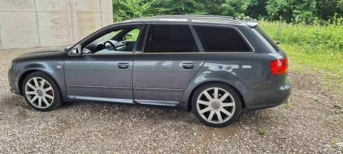

Dann poste ich es einfach nochmal, fahre aber nicht mehr das originale Fahrwerk.
[Von Motor-Talk aus dem Thema 'Felgengöße welche?' überführt.]
Screenshot-20210830-195457-whatsapp
Mit dem rotorfelgen schaut er echt nice aus schönes Auto🙂
Das ist meiner hab ihn erst seit paar monate
Steht schön da, aber der optische Hänge"arsch" is halt immer grausam am B7.
