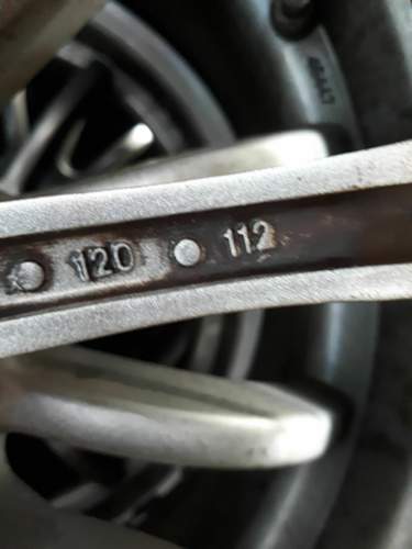

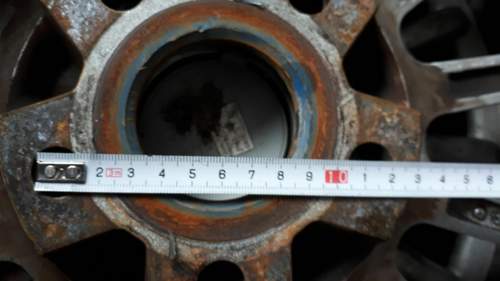

Auf meiner Felge stent 120 und 112 hab da mal gemessen, aber richtig schlau bin ich auch nicht geworden. Welchen Lochkreis hat die Felge denn nu ? 120 0der112
[Von Motor-Talk aus dem Thema 'Felgenlochkreis?' überführt.]
Ist es eine Audifelge, bzw. hast du sie auf dem A4 montiert, dann ist es eine 5x112
Ist eine 5x112 Felge. Kannst zur Kontrolle auch noch von einer Bohrung zur nächsten messen, da sollte dann 65,85mm rauskommen.
Gibt zwar Adapterplatten von 112 auf 120 und umgedreht, warum auf den Felgen beides steht kann man so nicht erkennen. Mögliche Erklärung könnte sein dass diese Felge (vermutlich Zubehör) mit beiden Lochkreisen hergestellt wird.
