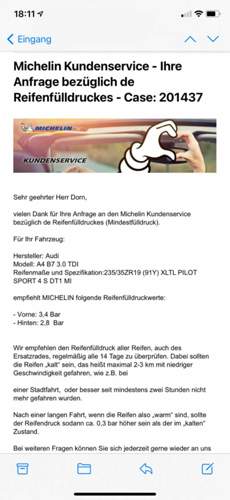

Hab mich mal an Michelin gewannt .
Was die alles erfragt haben am telefon ,die technische abteilung wird es berrechnen und mich dann informieren .
Irgendwas hat sie gesagt , das sie nur die mindest füllmenge berrechnen können
Bin mal gespannt

Heute antwort von michelin bekommen
Mindestfüllmenge der bereifung

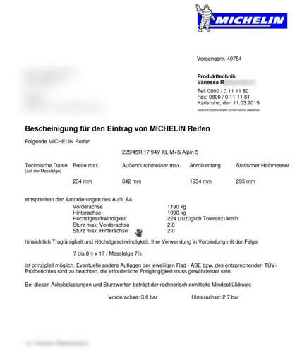

Interessantes Schreiben, besonders die Diskrepanz zwischen hinten und vorne. Aber von den Werten her für 19 Zoll nicht unplausibel.
Ich hänge mal zum Vergleich mein Michelin-Schreiben von 2015 hier rein, da war es lediglich ein Winterreifen 17 Zoll mit 225er Breite. Dort fand ich meine erhaltenen Druckauskünfte fast schon zu hoch, bzw. bezogen auf einer vollen Achslast gemäß Audi.
Michelin-alpin

Fahr mal die 3,4 / 2,8 alleine mit leerem Kofferraum. Du wirst entsetzt sein, wie knochhart das ist. Conti hatte für gleiche Reifengröße damals im Gutachten auch geschrieben 3,2 / 3,0. Das hatte ich probiert und war entsetzt! Mit 2,8 / 2,6 als Alleinfahrer und ganz selten mit Gepäck war ich bestens zufrieden. Sowohl vom Komfort und auch vom Laufbild. Den von Michelin angegebenen Fülldruck würde ich höchstens mit voll beladenem Fahrzeug und Anhänger fahren. Zumal Michelin ja auch keinerlei Angaben zur Beladung macht bei den angegebenen Werten.
@Rowdy_ffm so fahre ich jetzt auch im moment .
Die michelin werte sind mir auch ein bissel hoch !
Zumal sie sagten und auch geschrieben haben (mindest befülldruck)
