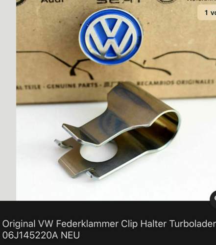

oh, kommen die geräusche echt vom turbo? macht unserer auch, wenn er kalt ist..ansonsten macht der up mit 90 ps spaß, deswegen geht er im februar weg und wird durch den up gti ersetzt..
@BoodaStadtlohn schrieb am 29. Juli 2020 um 11:24:01 Uhr:
Jetzt macht ihr mir Angst. Habe einen Tsi von Oktober 2016.
Rasselgeräusche konnte ich bisher nicht feststellen. Bei welcher Gelegenheit traten die denn auf?
Da der up nun aus der Garantie ist, wird der Turbo sicher nicht mehr getauscht werden?!
Die Rasselgeräusche waren bei mir in der Tiefgarage bei Kaltstart zu hören. Nicht im Fahrzeug sondern wenn ich die Scheibe oder Tür auf hatte. Das legte sich dann nach ein paar Minuten.
VW hat dafür eine TPI. Laut Aussage meiner Werkstatt handelt es sich beim Rasseln nur um eine Komfortbeeinträchtigung. Technisch soll es deswegen keine Probleme geben. So ist es auch in der TPI bei VW hinterlegt.

Trat bei mir auch vor kurzem auf mit dem Rasseln, kommt vom Wastegate (siehe Bild 1)....oder wie auch immer man das nennt. Gibts ne Klammer für, direkt von VW nur für das Problem (siehe Bild 2).
Seit Montag ist die Klammer verbaut nun ist er wieder leise wie am ersten Tag.
Hatte mich schon nach nem Preis fürn neuen Turbo informiert.
Hab da mal im kalten Zustand das Problem mit der Hand simuliert.
https://vimeo.com/441383632?...
Dank dieser Klammer für 20€ bei VW, ist das Problem nun beseitigt!

Und wegen dem Teil haben die meinen Turbolader ausgetauscht... Wahnsinn.
@andidose schrieb am 29. Juli 2020 um 20:14:29 Uhr:
Super lieben Dank für die ausführliche Beschreibung! Daumen hoch sag ich da mal:-)
Ja das Problem gibts beim Golf GTI überall bei den Motoren mit Turbos dieser Art. Viel lustiger das die selbst nicht auf Ihre Klammer gekommen sind. Denn soweit ich weiß, besteht das schon mindestens seit dem Golf6 GTI wenn nicht noch länger.
Es ist ja nicht immer nur die Anlenkung der Wastgatestange sondern manchmal die Achse im Gehäuse selbst. Das nützt dann auch die Klammer nix.
@gato311 schrieb am 29. Juli 2020 um 20:36:58 Uhr:
Ja gebe ich Dir Recht, aber da ja in den VertragsWerkstätten nur Baugruppen getauscht werden, möchte ich behaupten das der ein oder andere Turbo sicherlich nicht getauscht hätte werden müssen.
Noch besser.......wieviel fahren mit der Klammer und ein Turbo wurde berechnet? Aber naja will kein Unmut schüren.

Die Frage ist halt immer, wie lange es ev. dauert, bis die Achse im Turbogehäuse auch klappert. Da kann es schon Sinn machen, die ganze Baugruppe zu tauschen.
Bin allerdings auch kein Freund davon, wenn die beschränkte Reparatur mit 0 Aufwand zu machen ist (einfach die Klammer dransetzen ohne das halbe Auto auseinanderzubauen).
Anders ist es natürlich, wenn man viel zerlegen muss, um überhaupt dranzukommen.

Denke auch das es nicht lange dauert im klappernden Zustand bis noch mehr kaputt geht. Da ich aber „GeräuscheHypochonder“ bin. Es gibt für mich nichts schlimmeres als Geräusche die nicht da hingehören und sein müssen, habe ich das Problem schnell ausfindig machen können. Hoffe ich hab erstmal Ruhe! *klopf klopf*
Sollte es notwendig sein wird es halt nen neuer Turbo.
