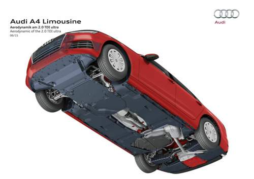

3. Optik: In der Preisliste steht: Verbesserte Trimmlage (durch Sportfahrwerk) und verschiedene Fahrzeugbauteile für niedrigen cw-wert sowie ein schwenkbares Kühlerschutzgitter zur Optimierung des Aufheizverhaltens und der Aerodynamik. Was genau ist hier anders bzw. gibt es Bilder davon ?

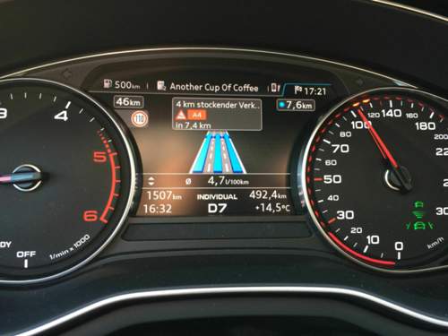

Eine Info zum Verbrauch: heute 500km nach Paris mit Tempomat bei Durchschnittsgeschwindigkeit von 116kmh 4,7 Liter mit stronic ultra 110kw limo

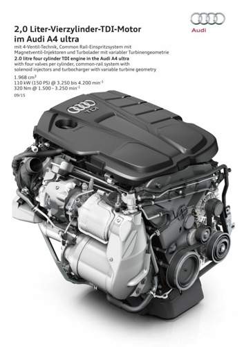

Ist zwar nicht ULTRA, aber dennoch interessant falls jemand was weis:
die Motoren mit 110kw/150PS und 140kw/190PS sind beides 4-Zylinder und beide 2,0ltr
Handelt es sich um den gleichen Motor, einziger Unterschied das eine elektronische Bremse dein 110kw und eine Optimierung beim 140kw besteht ?
Könnte auch sein, das der 140kw einen größeren Turbo und Ladeluftkühler hat ?
Vielleicht ist ja ein Insider hier dabei ;-)

Bereits im B8 wiesen beide Motoren mechanische Unterschiede auf, ich gehe mal davon aus, dass sie entweder 1:1 oder nur behutsam überarbeitet im B9 verbaut werden. Informationen daher basierend auf dem B8.
Der 190 PS-TDI hat mit dem 150 PS-Motor bis auf den Block und die Kurbelwelle fast nichts gemeinsam. Unter anderem neu konstruierter Zylinderkopf mit separatem Nockenwellenmodul, neue Kolben, andere Hochdruckpumpe, Wasser-Ladeluftkühler in den Saugstutzen integriert, Lader in den Abgaskrümmer integriert,...

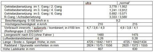

Ich habe mir gerade im audi-mediacenter die Datenblätter vom A4 Avant 2.0 TDI 110 kW; 6-Gang Handschalter und ....ultra angeschaut.
Vor Allem die gleichen Getriebeübersetzungen in allen Gängen haben mich erstaunt, ich dachte der Ultra ist besonders in den höheren Gängen länger übersetzt. Dafür ist er 5 kg schwerer und (wegen Sportfahrwerk) ca. 20 mm tiefer.
Vergleich

Das 5Kg höhere Gewicht kommt vermutlich durch die elektrisch schwenkbaren Kühler Lamellen und den anderen Unterboden (zusätzliche Platten damit er strömungs optimiert ist)
Ich vermute auch mal das neben den geschwindigkeits begrenzten und rollwiderstands optimierten reifen auch deswegen die 210kmh Begrenzung drinn ist, weil er sonst schneller wäre als der "normale" 150PS
