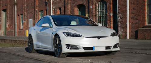

Heute konnte ich endlich die neuen Sommerräder montieren.
Vossen VFS-1 in 9 bzw. 10,5x21“ mit 245 bzw. 295 Michelin Pilot Super Sport.
Gefällt mir :)

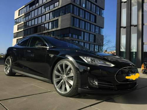

Ich fahre die Original Tesla 21“ Turbine mit Winterreifen. Allerdings habe ich sie nicht ab Werk lackiert, sondern nachträglich pulverbeschichten lassen. Habe mir sagen lassen, dass die Pulverbeschichtung im Winter beständiger ist. Auswirken dürfte sich das ohnehin erst nach 3-4 Jahren. Vorher merkst du keinen Unterschied.
Ich kenne einige die 21er Tesla Räder im Winter fahren, allerdings alle gleich, 8,5 Zoll und 245er Reifen
Und alle Tesla Felgen sind Winterfest
Für Schneeketten von Tesla freigegeben sind allerdings nur die 19 Zoll Slipstream...war für uns (mit) ein Grund, die 19er zu nehmen.
@derJan82
Moin Jan, solange der Lack nicht beschädigt ist (z.B. durch Steinschlag) ist die Felge auch wintertauglich. Kein Problem. Sobald die Oberfläche aber nicht mehr in Takt ist, wird der Lack an der Stelle über die Zeit, auf Grund von eindringendem Salz und Wasser, an der Stelle "aufblühen". Daher sind wintertaugliche Felgen meist pulverbeschichtet, da diese strapazierfähiger ist. Bei einer Beschädigung verhält sie dch jedoch genau wie ne lackierte Felge.
Nun aber zum eigentlichen Problem, die 21 Zoll Turbinen als Winterräder zu verwenden. Wenn man die 21 Zoll Turbinen derzeit bestellt, dann liefert TESLA die aktuell bestellbaren Modelle S75D, S100D und P100D in der Performance-Variante aus. Das bedeutet vorne 8,5x21 mit 245/35R21 und hinten 9x21 mit 265/35R21. Das liegt daran, dass TESLA die maximale Achslast für die Hinterachse erhöht hat und ein 245/35R21 Reifen nicht mehr die erforderliche Traglast hätte.
Soweit so gut und bei Sommerreifen auch kein Problem. Der Knackpunkt ist nun, dass es keinen Winterreifen in 265/35R21 gibt :( Du müsstest also hinten einen 255/35R21 fahren und in dieser Dimension gibt es genau einen Winterreifen, den Michelin Pilot Alpin PA4. Diesen wiederum gibt es nicht in 245/35R21 :D also läuft alles auf eine Mischbereifung raus (zwei unterschiedliche Reifenmodelle).
Ich fahre vorne den Nokian WR4 in 245/35R21 und hinten den Michelin PA4 in 255/35R21. Die sind vom Reifenprofil recht ähnlich. Diese Radreifen-Kombination muss dann natürlich eingetragen werden. Da weiß ich allerdings nicht, wie der Ablauf bei dir in der Schweiz ist. Insgesamt bin ich mit der Kombination aber sehr zufrieden und kann sie uneingeschränkt empfehlen.
