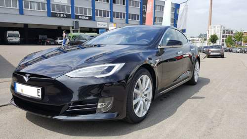

Sommerfelgen
Chic!
Danke!
Oh da fällt mir ein @dean7777 , das Einzige was mir nicht so gefällt sind die Brock-Nabendeckel. Wenn du sagst, dass ihr auch Brock-Felgen habt...wie hast du das gelöst? Hätte da auch gerne Tesla-Nabendeckel drauf!
@ballex das sind die 21“ KS?
Nee "Brock B32" in 19 Zoll, wie im Beitrag erwähnt 😉. Weil wir direkt zur Auslieferung gerne Winterreifen drauf haben wollten, gab's die Sommerreifen im Kofferraum mit und für die wurden dann im Frühling passende Felgen gesucht - sonst wäre es evtl. auch mehr als 19Zoll geworden. Die B32 gibt's glaube ich aber auch in größer als 19 Zoll (und anderen Farben)...
Ich habe das zwar gelesen, konnte es aber nicht glauben. Sehen für mich erheblich grösser als die Standardfelgen aus.
Neben der beschränkten Auswahl zum Bestellzeitpunkt (Tesla hatte da wieder was an den Gewichten im Fahrzeugschein gedreht, weshalb eigentlich präferierte BBS rausgefallen waren, weil für die zu dem Zeitpunkt kein fertiges Gutachten vorlag - Einzelabnahme war von uns nicht gewollt) fand ich auch, dass die relativ groß aussehen...scheinen auch andere so zu sehen, find ich gut. 😉
