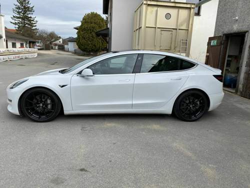

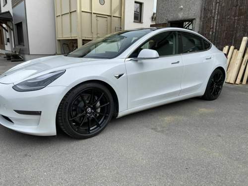

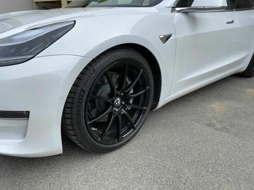

Didikessi hast du eventuell mal ein Foto von deinem weisen Model 3 mit den Felgen?
Bitteschön!
Schon mit Chromedelete delete ;-)

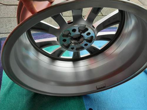

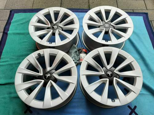

ich verkaufe gerade einen Satz original 19 Zöller Tesla Sportfelgen V2 (Foto siehe Anhang) von meinem TM3 Refresh Long Range und habe jetzt schon mehrere Anfragen bekommen, ob diese auch auf das Performance Model passen.
Ich meine, das ich irgendwo gelesen habe, dass diese passen aber man sie vom TÜV abnehmen/eintragen lassen muss.
Leider finde ich diesen Beitrag / diese Aussage nicht mehr per Suchfunktion.....
Deshalb meine Frage: Fährt jemand aktuell diese Felgen auf seinem Model 3 Performance und wie war das Prozedere? Kann jemand das obige bestätigen?

Tesla Sportfelgen V2 Refresh Long Range
Mein Wissensstand ist, dass die nicht ohne weiteres auf das M3P passen, da dieses eine Nut hat, die andere M3s nicht haben.
@krischi83 schrieb am 9. März 2021 um 07:23:43 Uhr:
Und ich glaube die passen auch nicht beim M3P wegen der Performance Bremsen (waren das da 355mm? ist schon länger her, dass ich mich damit beschäftigt hatte, korrigiert mich gern).
Es gab wohl bei den Sportfelgen beim Pre-Refresh 2 Versionen. Die erste Version hatte die Nut noch nicht, aber die 2 Version hatte die Nut bereits.
Die Sportfelgen des Refresh-Models haben diese Nut von Anfang an.
@slummy schrieb am 9. März 2021 um 08:03:14 Uhr:
mittlerweile habe ich den Beitrag im TFF-Forum wiedergefunden, in dem das Thema behandelt wurde. Es gab dort mehrere M3P-Besitzer, die auf die 19 Zoll Sportfelgen umgerüstet haben. Die Eintragung / Abnahme wurde mit Hilfe des COC eines M3LR durchgeführt.
Grüße und allzeit gute Fahrt,
Jürgen

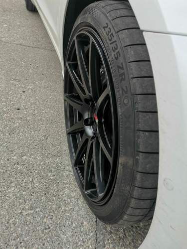

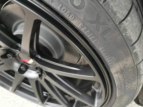

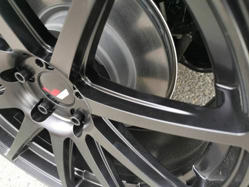

Ich habe jetzt auf meinem neuen Model 3 LR 2021 20" Japan Racing Felgen montiert.
Img-20210416
Img-20210416
Img-20210416
+3
Viel Glück mit den Bordsteinkanten. Und du musst die Roadrunner Aufkleber wieder anbringen, sonst erkennt dich keiner mehr. 😉
@MartinBru schrieb am 24. April 2021 um 13:19:50 Uhr:
Klebt doch auf der hinteren Seitenscheibe.
