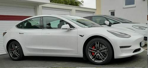

Ja hab den P bestellt in weiß.
Didikessi hast du eventuell mal ein Foto von deinem weisen Model 3 mit den Felgen?

@Michael N. schrieb am 21. Februar 2021 um 13:11:30 Uhr:
Bitteschön!
M3P mit 18"-Winterräder
Sehr schön danke
