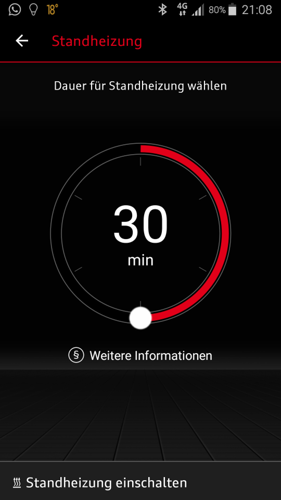

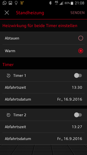

Bin noch auf Ottofest, falls keiner postet, kommst von mir später. "InApp" (Android) hab ich mal drangehängt…
Screenshot-2016-09-17-21-08-25
Screenshot-2016-09-17-21-08-09
