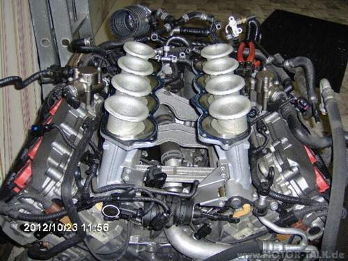

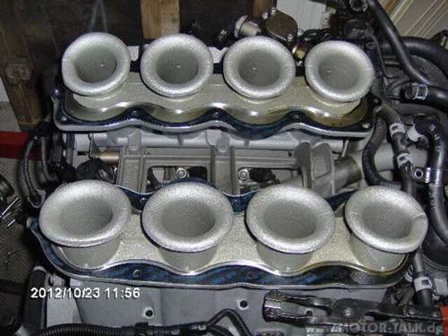

an meinem Zweitmotor > R8 V8 habe ich das Oberteil der Saugbrücke entfernt
um mir eine Übersicht der Technik zu verschaffen.
Leider ist es so, das der R8 V8 auch Ventilverkorkung hat, nennt sich Knollenbildung
vor Ventilteller.
Der Motor hat 29.000km Laufleistung und die "Knollen" sind schon recht groß 😰
Tom

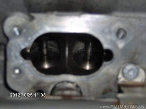

so nun die Bilder und man sieht auch wie viel Zeit ich für sowas benötigt habe.
Bild 2 und 3 ist ohne Saugrohroberteil > Schwingrohre mit Einlauftrichter.
Bild 4 verkorkte Ventile kpl.
Bild 5 ein gereinigter Kanal
Bild 1 komplett gereinigter Kanal ( das geht aber noch besser )
Mit Felgenreiniger und Backofensprey ist die Endreinigung dann perfekt.
Bei einem R8 mit eingebauten Motor muß man sich in den Motorraum legen und
auf Bauch dann tätig werden. 😁
Tom

Bildchen habe ich noch nicht gemacht, aber angefangen zu reinigen 😁
Das Zeug ist eine recht klebrige Masse mit gewissen Härteanteil.
Mit einem stumpfen runden (abgenudelten) Schraubendreher habe ich
erst mal alles grob abgeschabt und mit einem Staubsauger heraus geholt.
Den Rest wird dann mit Benzin geflutet ( die Einlassventile sind geschlossen ) und mit einem Pinsel verflüssigt, danach abgesaugt,
fertig.
Tom

Damit diese Verkorkung weniger auftritt, benutze ich generell beim
V8 das Castrol 10W60TWS.
Aus Sicht der von mir gewünschten Maximalleistung, werden
die Tumble-Klappen in den Schwingrohren entsorgt
und eben leistungsfördernde Fächerkrümmer verbaut.
Diese drei Maßnahmen werden dazu führen, das sich kein Restpartikel
aus rückströmenden Abgas ( Ventilüberscheidung )
und Motoröl vom walzenförmigen Tumble am Einlassventilteller/Schaft absetzt.
Tom

Vier Einlasskanäle habe ich fertig und beim letzteren war ein Ventil mindestens 3mm dick "Beschichtet"
( da ging definitiv keine Luft, bei offenen Ventil mehr durch 😠 )
und das daneben hatte weniger drauf als alle anderen.
Son Zahnarztbesteck tut gute Dienste, da kommt man auch an die normal unzugänglichen Stellen hin
