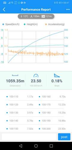

Ausgang
Dragy-wr-1520kg-100
Ich stelle vor wir warten bis einer ein test macht mit Dragy. Dann wissen wir es genau auf zehnten Sekunden. Es war mir jetzt nur zu tun um einen Indikation.
Ob jetzt ne Sekunde mehr oder weniger ist doch Peng. Das Delta vom Ursprung ist das entscheidende
So war die Beschleunigung Stock bei mir.
Stock-100
Uber 4000 und danach 5000 rpm gescheht Stock nichts mehr. Mit den Tuning ist das ganz anders.
