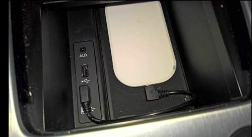

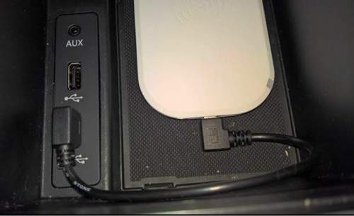

Hab mir eine einfache Lösung generiert ... 17€ und 1 Minute Arbeit
Stimmt, das ist ne gute Lösung.
Ich habe dafür dieses Teil genommen, funktioniert hervorragend:
https://www.motor-talk.de/.../...usb-buchse-phonebox-t5633787.html?...
Tt-phonebox
Tt-phonebox2

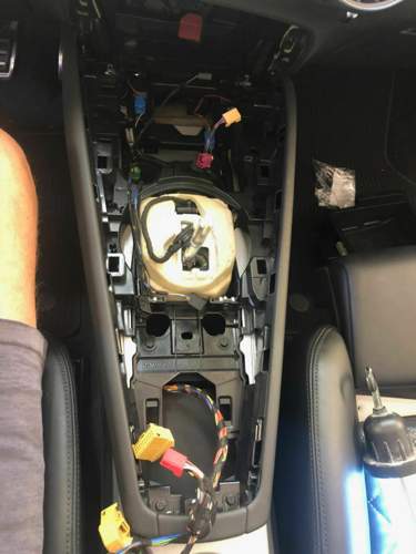

Für alle die die Originale Lösung einer Bastellösung vorziehen, hier die Info zum Umbau der Phonebox Gen1 auf Gen2 (Wireless Charging):
Koppelantenne
81A 035 502 (gibts günstiger bei Ebay)
Phonebox Einsatz
8S0 864 981 B (die neue Koppelantenne passt nicht in den alten Einsatz)
Flachkontaktstecker
4B0 971 978 B

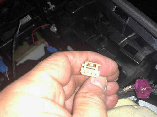

Der Umbau ist "relativ einfach". Es muss lediglich der Stecker umgepinnt werden da der alte 4polig und der neue 6polig ist. Pinbelegung bleibt aber die selbe.
Hallo Leute,
Dank Tisty konnte ich gestern bei meinem Audi TTS Roadster Bj.2015 erfolgreich auf die Originale QI Ladebox umrüsten, ihr benötigt genau die Teile die Tisty hier angegeben hat, müsst dann noch die Pins auf den 6 poligen Stecker (Pin 5 und 6 bleiben leer) umpinnen und das wars, funktioniert super und ist keine Bastellösung sondern so wie ab Werk
Grüße aus Österreich
Thomas
Nochmals DANKE an Tisty !
