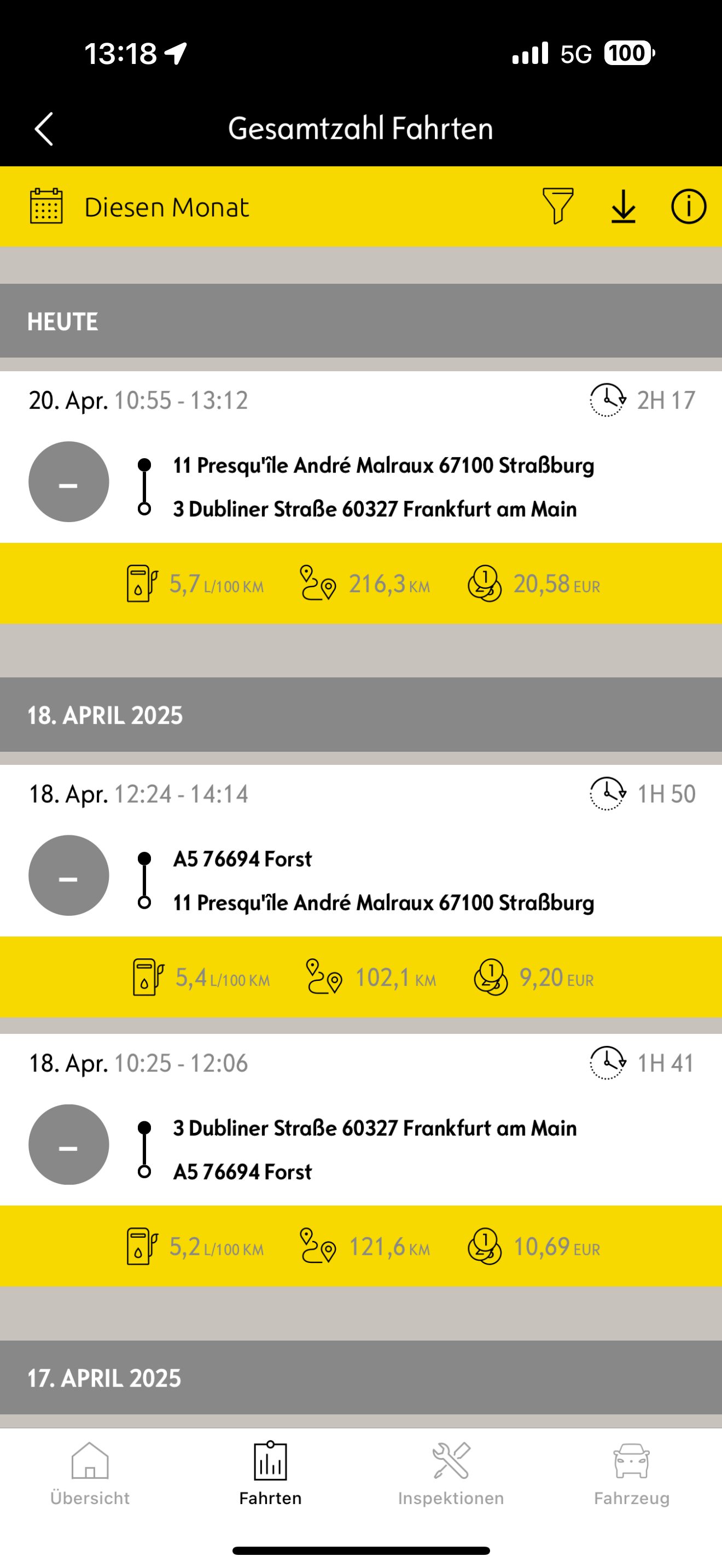

Hallo an alle, gerade aus dem Kurzurlaub zurück und bin vom Verbrauch des Hybrid wirklich begeistert. Ohne darauf zu achten einen Verbrauch von 5,4 mit Geschwindigkeiten um 140 auf unbegrenzten Abschnitten. Auch die 200 mal kurz getestet und die Beschleunigung ist an der Leistung gemessen wirklich gut. Im Stau fast ausschließlich elektrisch gerollt. Tankanzeige ca 60% und theoretische Restreichweite 600km nach 440km sind auch erstaunlich.

Das schafft der normale Benziner aber auch. Braucht man nicht wirklich den teuren Hybrid für.
Dafür haben die Voll Hybrid und Mildhybrid die besseren Motoren und keinen sich auflösenden Zahnriemen. Der Mildhybrid scheint sehr alltagstauglich zu sein, kleine Strecken vollelektrisch, der Voll-Hybrid lohnt nur, wenn man eine eigene Ladestation hat. Beide sind zu gleichen Preisen wie der normale Astra L Benziner zu haben (wenn man sucht)!
