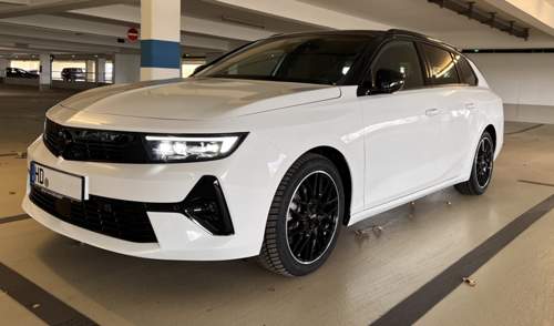

Heute frisch abgeholt! Sports Tourer Ultimate Mild-Hybrid in Arktis Weiß und mit Infotainment-Paket Ultimate.
Und schon auf Winterreifen (siehe Bild 2).
Der erste Eindruck ist schon einmal sehr gut, ich berichte dann demnächst mehr. Die erste längere Fahrt ist für Freitag geplant.
Vor Auslieferung auf Sommerreifen
Bei Auslieferung auf Winterreifen
Glückwunsch, tolles Auto schöne Farbkombi!
Gute Fahrt
