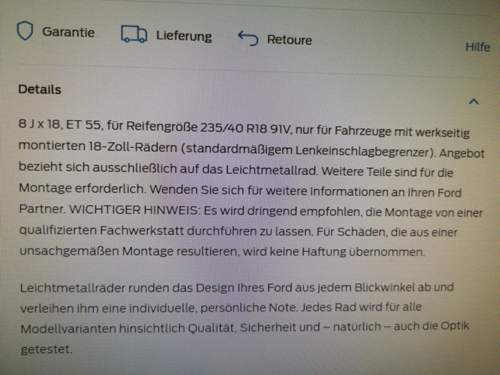

kann mir evtl. jemand hier sagen ob es grundsätzlich möglich ist auf einem Focus MK4 Schrägheck ST-Line, der werksseitig die 17 Zoll Felgen drauf hat, auch die originalen Ford 18 Zoll Felgen für den Focus ST-Line zu montieren? Habe bereits einen Händler gefragt der der Meinung war dass das nicht möglich wäre was ich aber irgendwie nicht so recht glauben will. Gibt es hier evtl. schon Erfahrungen?

18 Zoll Zubehörfelgen mit passender ET meinte er würden gehen nur die originalen Ford 18 Zoll nicht wegen der anderen ET im Vergleich zu den werkseitig montierten 17 Zoll Felgen
Also ich habe auch St line und bei mir war von Haus aus 18" 235/40 drauf. 19" mit 225/35 ist auch ohne Probleme möglich. Keine Ahnung was der Händler dir erzählt hat.

Der Händler könnte meinte wahrscheinlich, dass die original Ford Felgen keine Papiere haben und damit nicht möglich sind auf einem Focus, der dir Reifengröße nicht in den Unterlagen stehen hat.
Zubehör Felgen gehen natürlich mit entsprechendem Gutachten oder ABE.
Ich habe jetzt nicht den ganzen Thread gelesen, aber haben die Fahrzeuge, die ab Werk mit den 18 Zöllern kommen, nicht Lenkeinschlagbegrenzer drin? Wahrscheinlich meint der Händler, dass er deswegen nicht ohne weiteres von 17 auf die Ford 18 Zoll wechseln darf.
@Lowpass schrieb am 11. März 2020 um 10:37:25 Uhr:
Ja, das ist korrekt. Ab werk ausgestattete Fahrzeuge haben den Lenkeinschlagsbegrenzer. Dieser muss für die Ford 18 Zoll nachgerüstet werden.
