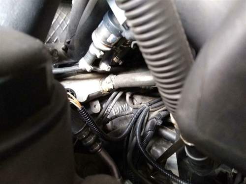

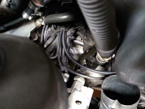

Ich habe ein kleines "Problem", aus diesem Anschluss kommt Öl bzw. darunter ist es versifft mit Öl.
Es müsste die Nummer 15 sein.
Der Schlauch müsste die Nummer 14 sein, aber das wäre ein Wasseranschluss?!
Ich habe die Schelle schon gelockert und wieder angezogen bzw. Schlauch fester draufgesteckt.
Ganz abgezogen habe ich ihn nicht, habe mich nicht getraut. 😁🙄
Na, mal sehen ob es dicht ist.
Was für ein Anschluss ist es nun?
Danke

Das ist ziemlich sicher ein Wasseranschluss.
