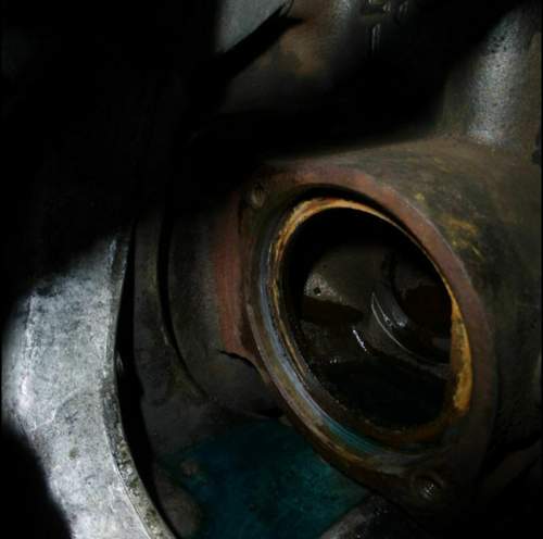

@kolur Den Thermostat von Wahler. Den originalen Flansch habe ich dann doch weiterverwendet weil noch völlig in Ordnung, und den Flansch-Oring von Volvo.
Der originale Thermostat war auch von Wahler und hatte die Audi-Ringe und die 9-stellige VW/VAG-Ersatzteilnummer drauf. Er hat eigentlich noch funktioniert (geöffnet und geschlossen bei der richtigen Temperatur), aber die Gummierung am beweglichen Teller war gerissen und verrutscht, somit hat dieser Teller-Gummi beim Schließen nicht mehr rundherum auf seinem Sitz aufgelegen. Das Bisschen Restöffnung (vielleicht 2-3mm?) an einer Stelle war genug, dass er nicht mehr richtig warm wurde!

Der O-Ring, der beim Thermostat mit dabei ist, dichtet zugleich auch den Flansch ab. Erst kommt das Thermostat rein, dann der O-Ring drauf und dann der Flansch, der mit einem Konus den O-Ring zusätzlich nach aussen gegen das Gehäuse drückt.
Ich erinnere mich wieder an das Gewurschtel da unten beim etwas schwer zugänglichen unteren Kühlerschlauch, man kommt schlecht hin, muss aber beim Aufsetzen des Flansches den Thermostat und den O-Ring irgendwie festhalten, damit sie nicht aus ihrem Loch herausfallen. Dann noch weiterhin den Flansch festhalten und die noch schlechter zugängliche, untere Schraube ansetzen... :o

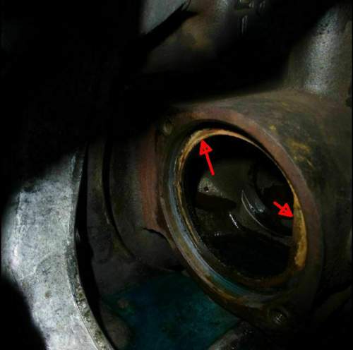

hier ein Bild: ohne Thermostat und Deckel
Zugänglichkeit ist nicht optimal, aber es geht (gibt Schlimmeres)
10er Nuss, Schraube nicht zu fest knallen

Thermostat Dreck
was man da sieht sind Reste vom Kühlwasser
Ansonsten würde ich/habe ich schon ordentlich sauber gemacht - mit einer kleinen Stahl/Messingbürste, dann mit einem Lappen sauberwischen. War bei mir alles dicht.
Den O-Ring/Thermostat kann man mit ein wenig Fett "festkleben"
