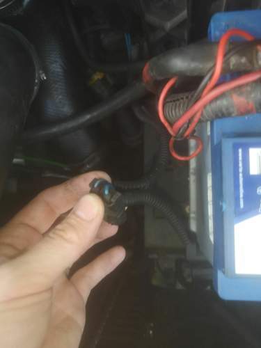

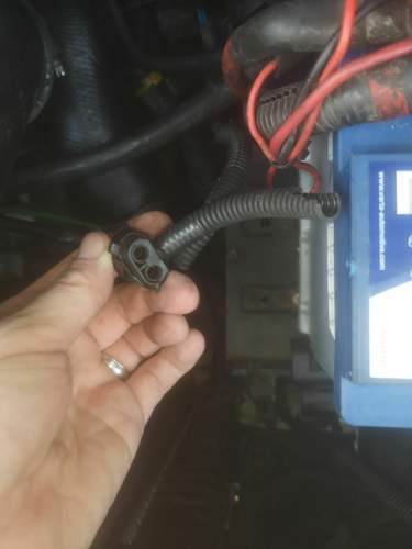

Was ist das für ein Stecker?
Volvo 850 BJ95
Eventuell Geschwindigkeitssensor? Lang genug wäre er dort hin..
