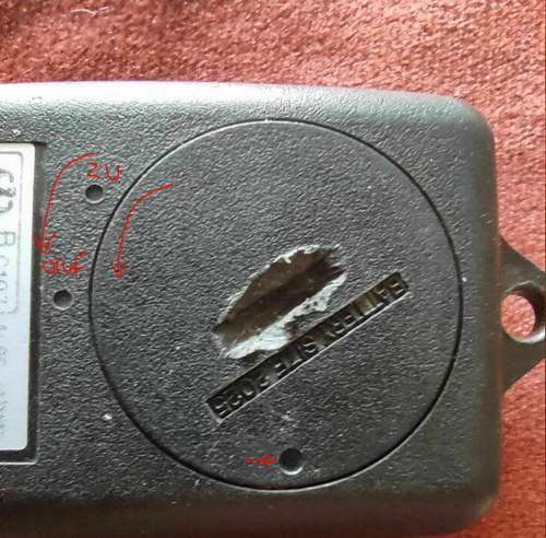

@Blendi
Oha !!! Habe bei mir eben nochmal genauer geschaut --> dein Problem scheint zu sein, dass dieser Drehdeckel überhaupt nicht richtig im Gehäuse sitzt ?! Evtl. hat jemand mal den Deckel irgendwie d'raufgesetzt und dann einfach 'gib-ihm' eingeklickt ?!
Das "lock/unlock"-System sind die beiden "Punkte" ! Bei unlock/ offen steht der Punkt der Scheibe dann quasi senkrecht zur FB hoch / zeigt auf den Gehäuse-Punkt, der mittig zu sehen ist - Richtung Schild .... bei lock/zu steht der Punkt des Deckels dann auf den anderen Gehäusepunkt, der nicht ganz 45Grad schräg danaeben liegt .
Meine FB steht bei "zu" eben auf den 45Grad-Punkt und bei Linksdrehung !! dann zum "mittigen Punkt" = offen !!!
Würde bedeuten , Elchpfleger liegt falsch ?!

Ja, das stimmt leider, das sieht nicht normal aus. Vllt wirklich zerwürgt...

... also mal linksdrehen ...laaaangsam, und dabei gut d'raufdrücken, damit die Münze nicht aus dem Slot hochrutscht

@Blendi du kannst auch die Gehäusehälften voneinander trennen. Das geht sogar zerstörungsfrei mit sanfter Gewalt mit den Fingernägeln. Dann bekommst du auch die Batterie gewechselt, ist aber etwas fummelig das dann wieder zusammen zu stecken. Alternativ könnte man probieren den Schlitz mit einem Dremel o.Ä. zu bearbeiten um wieder schöne gerade Kanten zu schaffen und dann etwas größeres zum Aufdrehen benutzen. Meine FB ist auf etwas ausgenudelt, da ging es ziemlich gut mit dem Griff eines Löffels.

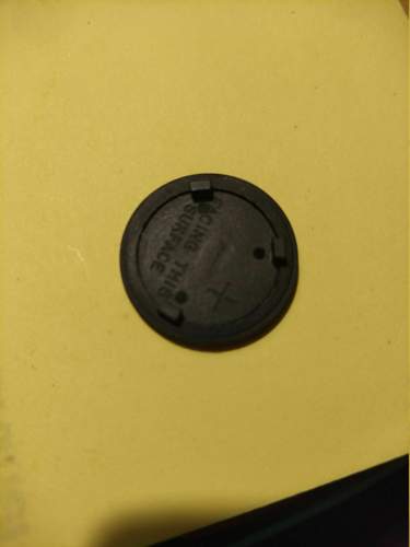

Mit der Münze war nach wir vor nichts zu machen. Habe jetzt vorsichtig mit einem spitzen Messer gehebelt bis ich eine lose Stelle gefunden habe und konnte von da aus den restlichen Deckel drehen.
Zu allem Überfluss sind die kleinen Haken zum Einrasten des Bajonett-Verschlusses nicht regelmäßig auf dem Kreis angeordnet sondern leicht versetzt (siehe Foto). Beim Versuch zu drehen haben sich die Haken somit wahrscheinlich gegenseitig blockiert...
Also neue Batterie rein, Deckel an der richtigen Position (!) aufsetzen und zu drehen.
Danke für eure Hilfe!
Sicherlich
Absicht
, sodass man den Deckel nicht "design-falsch" ins Gehäuse setzt / damit der 'Punkt auf der Scheibe' dann genau jeweils gegenüber den auf/zu-Punkten kommen kann 😉

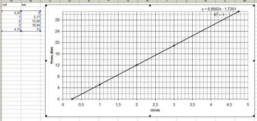

Oder direkt die Spannung am Sensor messen (Signalpin und Massepin anzapfen)
Habe diese Kennwerte gefunden und in ein Diagramm eingefügt:
Drucksensor
