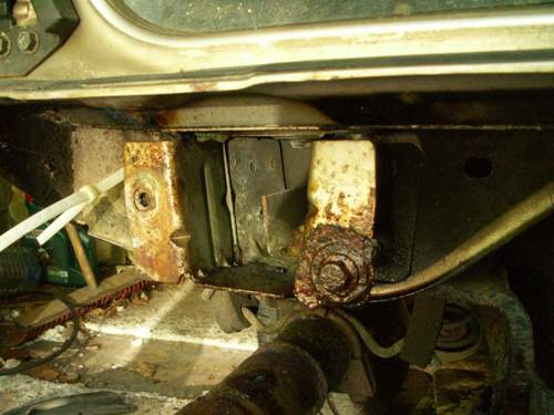

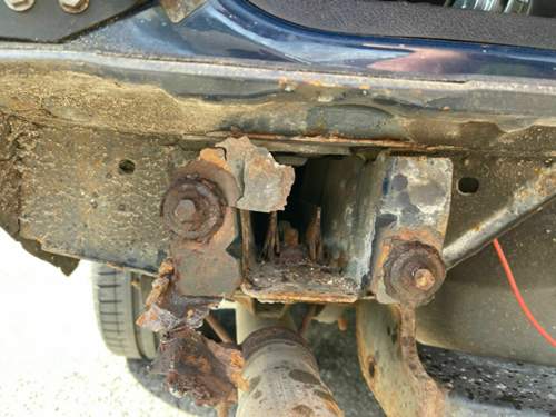

Hey zusammen,
Wie habt ihr das Problem gelöst? Die Stoßstangenhalter waren komplett weg gegammelt und ich habe keine Chance die Schrauben raus zu bekommen. Würde jetzt die Schraube vorne und hinten abflexen und den neuen Halter mit einer Mutter kontern, was meint ihr?
@lo-town schrieb am 12. Juli 2021 um 10:47:40 Uhr:
Hey zusammen,
Moin, ich hatte z. Glück nur 1 'hartnäckige' 😠 Schraube dort; hatte Kopf abgeflext und dann den Gewindestummel innerlich (stufenweise (step-by-step)) durchbohrt - mit Ausdreher versucht den Rest rauszuholen.
Falls vorhanden -> Gewindeschneider wäre dann auch noch 'ne Idee.

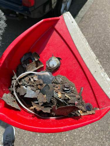

Danke dir, hab es ausgebohrt alles und vorher abgeflext. Ging zum Glück ganz gut. Bei mir war ja echt nur noch Schrott vom Halter übrig :-)

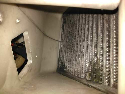

Hi, hab vor Kurzem einen neuen Kondensator und Trockner eingebaut und vor einigen Tagen die Klima füllen lassen (750g, wie auf dem Aufkleber angegeben)
Bei 28° Außentemp. war die Kühlleistung recht gut (6-8° aus den Düsen bei voller Gebläsestärke).
Heute aber (37°) ist die Kühlleistung spürbar schwächer: ca. 16-17° werden erreicht. Außerdem wird die Leitung vom Verdampfer bis inkl. Trocknerflasche eiskalt und ist tropfnass vom Kondensat.
Beim anderen V70 hingegen (der wurde vor 4 Jahren befüllt) wurde heute die Leitung und die Flasche nicht kalt und nass, nur die ersten 10 cm beim Verdampfer. Auch die Kühlleistung ist deutlich stärker (ca. 8° bei voller Gebläsestärke, bei 37° Außentemperatur).
Ist da etwas mit dem Verdampfer nicht in Ordnung? Was kann der Grund sein, dass nicht nur der Verdampfer kalt wird, sondern auch die ganze Leitung und auch die Trocknerflasche?
Meine Sorge ist, dass eventuell das Kältemittel bis zum Kompressor nicht vollständig verdampfen könnte, was den Kompressor schädigen könnte (Flüssigkeitsschlag in den Kolben)
Wäre auch interessant bei mir da ich demnächst trockner und Kondensator tausche🙂
Verdampfer zugesetzt?
Ich könnte mir das Gegenteil vorstellen. Expansionsventil lässt zu viel durch, dadurch fällt der Druck gleich in der Leitung ab. Die wird dann ordentlich kalt und der Verdampfer nicht mehr so.
Nicht die Hochdruckleitung wird sehr kalt, sondern die Niederdruckleitung (die Dickere, NACH dem Verdampfer), und die daran anschließende Trocknerflasche! Außerdem ist das Expansionsventil kurz vor dem Verdampfer, da kann ja nicht viel an Leitungslänge vor dem Verdampfer kalt werden.

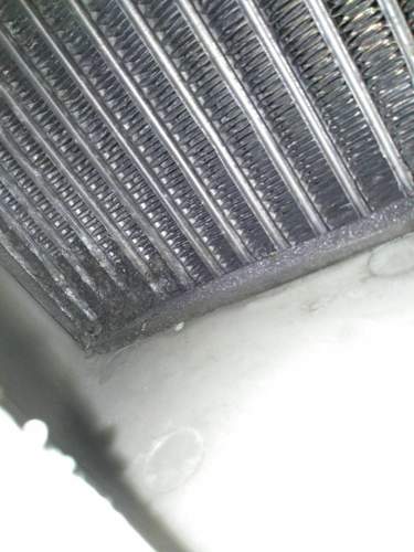

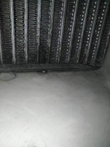

Der Verdampfer sieht äußerlich nicht besonders zugesetzt aus - es war auch immer ein Pollenfilter davor verbaut:
