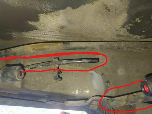

Weiß jemand was für ein Schlauch hinter dem Benzinfilter verläuft? Habe den Filter gerade heute gewechselt und dabei ist mir dieser Schlauch aufgefallen. Dieser war zerteilt, ich habe das ganze aber repariert.
Img-20200601-181220
Kunststoffschlauch Lapidar mit nem Gummischlauch zusammen verbunden, kann nur die Leitung für die Tankentlüftung zum Aktivkohle Filter sein
Alles klar, Danke.
