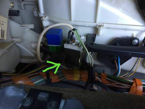

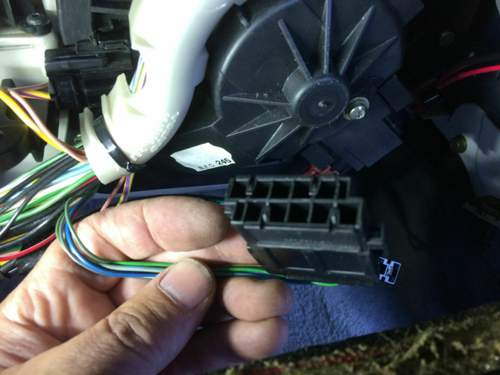

Gehören dieser Stellmotor und der Stecker zur Klimaanlage? Bei mir liegen die nur herrenlos rum.
Stecker
Nicht zu der originalen, sondern zu einer aus dem Zubehör. Das ist der Vereisungssensor der mit einem Draht bis zum Verdampfer geht und die Temperatur misst. Soll verhindern das die Anlage zu doll kühlt und der Verdampfer komplett vereist. War bei mir defekt als ich noch die Deltamil Anlage drin hatte und war immer nervig da irgendwann keine Luft mehr reinkam und ich musste abschalten, warten bis das Eis abgetaut ist und dann wieder einschalten.
