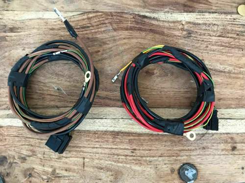

@Jules1503 schrieb am 26. Mai 2020 um 23:09:59 Uhr:
Ist die Elektronik für die Sitzverstellung schon vorverlegt bei nicht elektrischen Sitzen? V70 1 mj00
Nein, die drei Kabel musst du ab dem Megastecker bis zum Sitz noch legen

@nok13 schrieb am 27. Mai 2020 um 08:44:45 Uhr:
Ah mist ok. Hab gerade mitbekommen was die Sitze in brauchbaren Zustand kosten in beige... Hab mich dann dagegen entschieden 😁
Das du Sitze aus 99-2000 Modelljahr brauchst weisst du ? Wegen Seitenairbags.
So sehen die Kabelbäume aus für die E Sitze. Zusätzlich brauchst du noch pro Sitz 1 Circuit breaker (die dicken silbernen Sicherungen)
Kabel
Ich meine ab 99 sind die V70 vorverkabelt. Ich habe aus einigen V70 die Kabel ausgebaut, waren alles 99er.
Ich hab auch schon 2000er vorgefunden die vorverkabelt waren. Schau einfach nach unter dem Sitz ob du einen Stecker hast der frei ist, 4 polig mit den breiten Standard Timer Kontakte.
Ah super danke dann schau ich nochmal genauer. Konnte das irgendwie nicht gut genug sehen. Danke 🙂
Unterm Fahrersitz kommt links so ein flexibles Rohr aus dem Teppich da ist zB auch die Sitzheizung mit drin, da müsste dann der Stecker zu finden sein.
