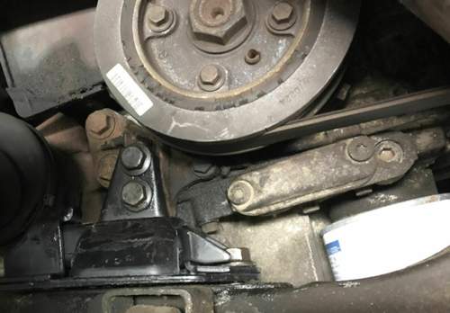

Beim Motorlager Wechsel letztes Jahr ist mir aufgefallen das die Riemenscheibe ziemlich angegriffen ist, kann mir jemand erklären was die Gummieinlage für eine Auswirkung hat? Und zweitens wäre es ratsam die Scheibe auszutauschen aufgrund des porösen Gummis?
So richtig Bock habe ich da nicht drauf...
71d8a12b-45d5-4559-8bc4-96aafad8c7bb
Moin,
die Gummieinlage soll Vibrationen dämpfen ,
ist schon vorgekommen , das die Dinger auseinandergeflogen sind , jedenfalls bei anderen Marken ,
MfG
Ja das mit den Vibrationen habe ich mir schon gedacht, aber hat hier schon mal jemand das Problem gehabt, das die Scheibe auseinander geflogen ist? Mir soweit noch nicht bekannt
